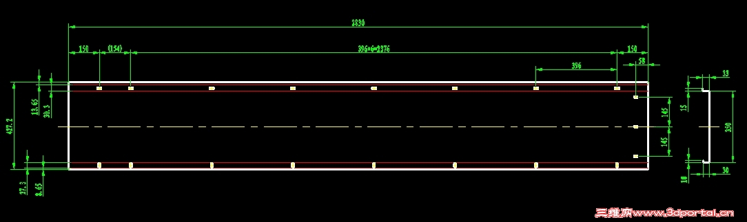

这是一张用AutoCAD 2010画的一张高速梯轿厢侧壁板底板的图纸(壁板用互扣形式)。里面用到了参数化设计,由于刚刚接触参数化,所以大家帮我看看,那里需要改善的。搞参数化之后才感觉到这个功能很强大,她很大程度上减少了技术员的出图量,一个轿厢的图纸如果全部出图的话大概有四五十张(正常情况),现在只需出一张bom表,和一张壁板装配图。
技术员只需在bom表上输入BS(底板装饰层) CD(轿厢深度) CW(轿厢宽度)DW(门宽)DH(门高)T(壁板的板厚)B(板厚的扣除)等一些轿厢参数。车间工人就会在CAD上输入这些数据就可以生成图纸进行生产。现在图纸还有个问题,就是壁板与壁板连接的孔位数量,有没有一种方法根据CH,算出孔的数量n,使得图纸中的154mm这个尺寸少于396.

这种图不应该用参数化,而应该用动态块

动态块是不行的,因为轿厢的规格有很多种,比如CD轿厢深度,从1300到2200mm都有可能,这是别的工程师定的(我们只是供应商),而且有没有BS0 @) B- b2 N: G$ K* R) z# @* b& X: }
,BS是多少那样就有很多种数据,有时板厚的要求也不一样,有的要求1.5,有的是1.2,那样折弯扣除也不一样,展开图的尺寸也不一样。

CAD图形界面的功能只有动态块中的"阵列"动作能根据给定参数自动计算图元数量,参数化没有这个功能.你这种情况用二次开发编程最合适了

二次开发编程不会啊,版主有没有相关教程啊,让我们学习学习。
