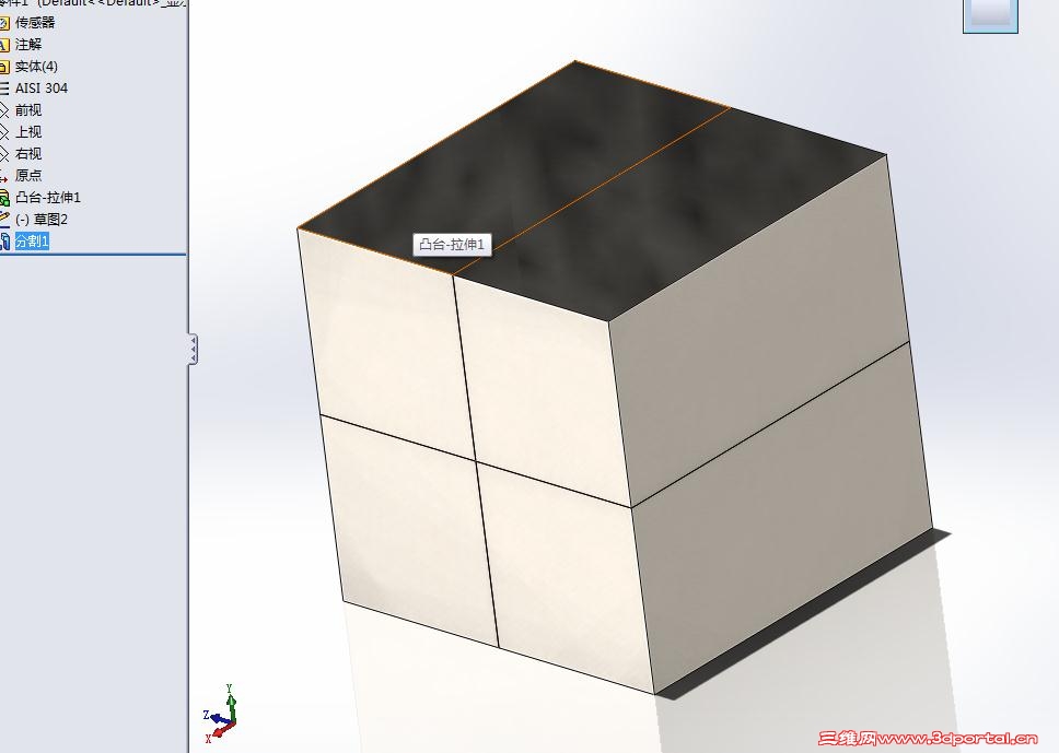

如图一对实体100的正文形分割成4个零件后,并保存成装配体。分割后实际上4个实体的材料与尺寸均相同 。

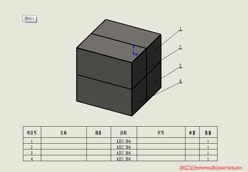

7 W3 c0 ^6 u1 O  M2 M问题在工程图里面时,如图二,变成了四个零件,这样对生成零件少时,我知道4个相同只需要出一个工程零件图即可,但对于复杂分割并且零件成千上百时,如何统计出里面相同的零件及统计数量和相同的零件序号,请大侠们支招????????' }0 Y% x: |7 t0 M! Q, `1 g
图片一
图片一
图片二
图片二
发表于 2012-10-20 14:31:36 | 显示全部楼层 来自: 中国江苏泰州
解决方法两步
  R* {0 H/ C3 K: x4 b! R2 j* e1:焊接件* {! S4 |6 D/ {! B. \/ z
2:更新
