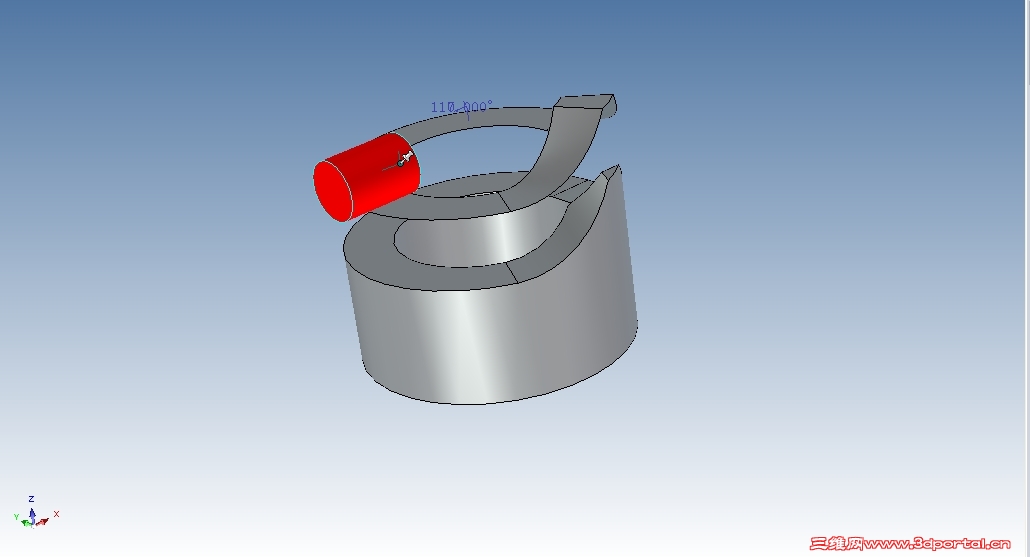

什么是曲面,下面是提取曲线零件。我想生成一个凸轮。各位大侠帮帮忙。

生成多条规则的闭合曲线,然后设法生成面,然后进行面加厚
发表于 2012-10-20 21:09:09 | 显示全部楼层 来自: 中国江苏无锡
可以用包裹曲线生成空间曲线,而后扫描成曲面而后删除。
 楼主| 发表于 2012-10-22 13:19:38 | 显示全部楼层 来自: 中国江苏扬州
我还是不得要领。曲面是个凸轮面,凸轮旋转带动滚轮,滚轮带动连杆。红色实体代表滚轮。我不知道源文件如何上传
发表于 2012-10-22 13:44:43 | 显示全部楼层 来自: 中国浙江宁波
你的凸轮曲面已经生成了,难道凸轮好做不出来吗?用你的生成的曲面裁剪实体不就是凸轮了

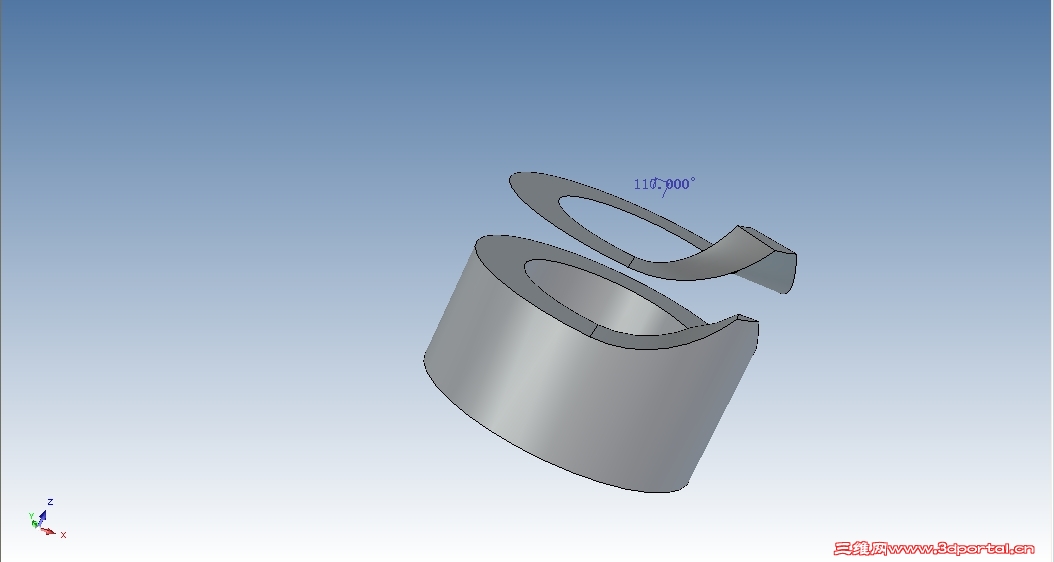

楼主你这个分离怎么弄出来的啊,谢谢
 楼主| 发表于 2012-10-23 13:03:22 | 显示全部楼层 来自: 中国江苏扬州
先提取零件的曲线,然后生成直纹面。) a5 Q' M1 d- z' h, A2 k

发表于 2012-10-24 08:36:56 | 显示全部楼层 来自: 中国浙江宁波
本帖最后由 dongchongxiacao 于 2012-10-24 08:51 编辑   K/ x8 L+ Q9 e, W; k7 {
& q; @$ E  c- L/ u看看这个,用你的源文件制作的凸轮
 楼主| 发表于 2012-10-24 13:25:15 | 显示全部楼层 来自: 中国江苏扬州
谢谢!冬虫夏草老师。小弟顶礼膜拜。
