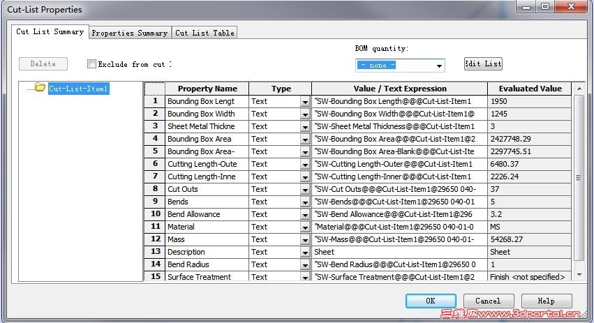

我想请教一下,如何把图片中的钣金切割清单中的长度和宽度的数值自动关联到文件属性中,这样明细表当中可以自动关联了。有人知道吗?

复制,粘贴到零件自定义属性里面,然后在工程图里面的明细表建立链接即可

) b8 C! L5 A0 D$ [& E, y/ [复制,粘贴到零件自定义属性里面,然后在工程图里面的明细表建立链接即可
' I; x  e! w. B, [5 N我复制了,但是在文件属性里面不是数值呀?方便说得再具体点吗?

直接做现在好像没有这个功能,目前我是通过二次开发读取这些属性,也就是包括外形尺寸长、宽、高,展开尺寸长、宽及板厚,重量,材质,面积,适用板材规格(自动从材料库中进行选排),体积,等等一系列参数直接输出至文件自定义属性及ODBC到指定数据,直接反映在WEB上面,给PDM和ERP提供标准信息

在你的切割清单里添加规格项,我的清单项里有代号、名称、规格、材料、单重、总重、备注这些,和材料明细表是一至的,这样无论是明细表和焊接清单出工程图看着比较通一,对于板材我们表达的方式是长X宽X高,所谓的高就是板厚,你可以在规格栏里复制长宽厚这些属性值,注意是属性值,但中间要加上X号就行了。这样就和你的长宽厚关联了,你修改零件尺寸时,规格栏里数值是自动变的。

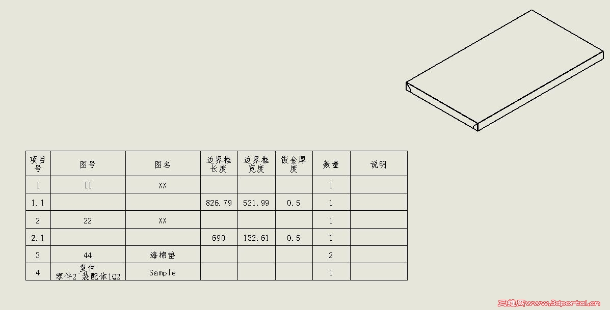

不知楼主是否想要这种效果...

- r. Z& z7 W0 [3 Y: C( g/ k我想要的是直接显示一个零件,不是明细表序号里面有 ”1“  “1.1”这种方式。

我也遇到7楼这种情况,能不能就是把他们显示在1行里面,而不是1.1什么的这样明细表内容就大了去了。好像是长宽厚只能将明细表设置为--{缩进}    才可以看到
