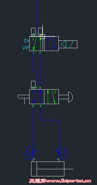

[求助] 请帮忙看一下此原理图是否有问题
发表于 2012-10-20 16:12:56 | 显示全部楼层 |阅读模式 来自: 中国广东佛山
本图为一个电磁阀和一个手拉阀共同控制一个汽缸,是否可行!谢谢
发表于 2012-10-20 21:18:37 | 显示全部楼层 来自: 中国河南商丘
不知道楼主在液压缸两侧都加上了单向阀后,液压缸就在任何时候都没有回油路,还能保证他的正常工作吗?
发表于 2012-10-20 23:11:48 | 显示全部楼层 来自: 中国山东青岛
没什么问题,气动出口节流是合理的,就是逻辑上如果电磁阀得电后要实现功能,手动阀必须先复位。
 楼主| 发表于 2012-10-21 00:24:39 | 显示全部楼层 来自: 中国广东佛山
谢谢楼上的兄弟们,看来应该没有问题!
