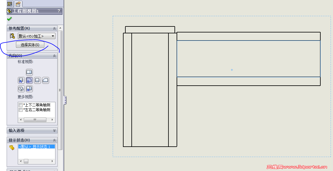

比如下图,是个简单的例子6 y; C# z5 M) g5 N
0 u! W: S/ K% G3 j9 v" I 捕获.PNG & {) ^: y: B, B0 B
( ]; f0 y1 f9 f% ~/ I点击视图,选择要要显示的实体,就可以了
, s3 ~4 G8 W3 E; \$ x) s3 D
/ Y7 {# U$ z$ m3 N8 N明细表中,不要的,选择**从切割清单中排除**,应该可以解决你的要求吧,单个出图,不影响你组装。
- I  G# l- J* @; N3 `+ k

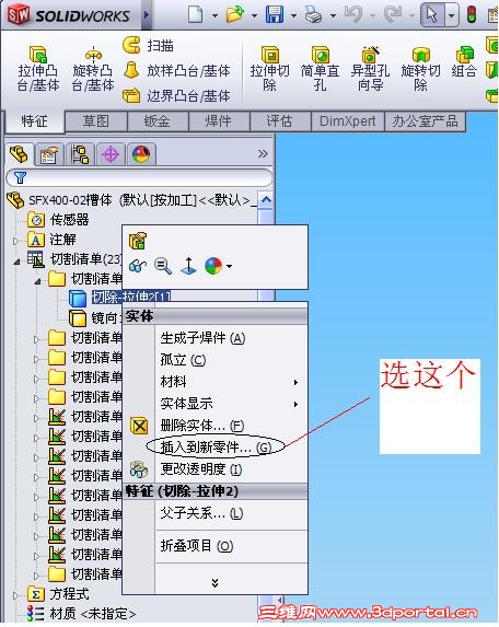

发表于 2012-10-22 10:21:50 | 显示全部楼层 来自: 中国山东烟台
本帖最后由 lisuo 于 2012-10-22 10:23 编辑 & N8 {  s( ~0 F$ t
4 J8 n/ Z6 P/ `6 _
这个非常容易做到,就是当用焊接方法画完后,在焊接清单中展开清单小项,右键选中小项中的实体项,会出现下拉菜单,选插入到新零件即可,会出现一个保存新零件的对话框,对于新零件你就可以单独填写这个实体的属性了,而且这个零件是与你的焊件是关连的。这样单独出图时,就是这个实体的属性。

 楼主| 发表于 2012-10-22 20:59:41 | 显示全部楼层 来自: 中国浙江杭州
lisuo 发表于 2012-10-22 10:21 static/image/common/back.gif
) I; l7 M& K6 `  B  j这个非常容易做到,就是当用焊接方法画完后,在焊接清单中展开清单小项,右键选中小项中的实体项,会出现下 ...
# ~6 b  n7 s7 r" h" m1 }4 y
这个办法有点用,谢了,美女!

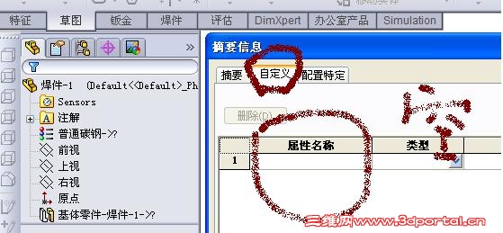

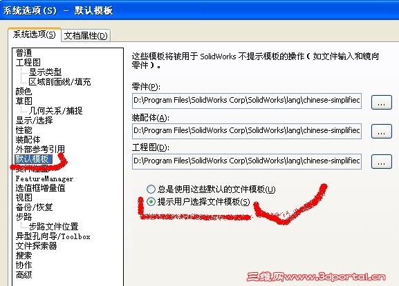

 楼主| 发表于 2012-10-23 20:19:06 | 显示全部楼层 来自: 中国浙江杭州
本帖最后由 xftqb 于 2012-10-23 20:31 编辑 ( E& }8 o# w; Z) K& @
lisuo 发表于 2012-10-22 10:21 http://www.3dportal.cn/discuz/static/image/common/back.gif$ r- Y) Q; _1 q/ |! G/ ^& T
' _2 [9 c  o0 \4 R3 e! g6 p
( `1 ^" I9 [  o' k我试了你的办法,但有个问题,就是插入到新零件时,系统不提示让我选择零件模板(我的系统选项设置是:提示用户选择文件模板),生成的零件中 属性名称等项是空的,自定义的模板在这里没用,有什么办法能解决吗?

发表于 2012-10-23 20:51:09 | 显示全部楼层 来自: 中国山东烟台
xftqb 发表于 2012-10-23 20:19 static/image/common/back.gif
# z6 h/ a/ }8 R# Q1 D我试了你的办法,但有个问题,就是插入到新零件时,系统不提示让我选择零件模板(我的系统选项设置是: ...
, m( ~6 `! W$ J+ @  M不知你用的是什么版本的SW,如果是SW2010以上的话用属性选项卡编辑器填写属性,如果你用属性编辑器设计的好的话,几乎都不用打字,就能把零件和工程图的属性填好,当然你的零件模板和工程图模板设置也是需要技巧的。用属性编辑器时一定要结合列举、excel,这样在填写属性时都是选填,而不用打字输入。当你保存零件名称时,我一般是代号+名称的方式保存,同时在保存的同时把代号和名称复制下来,然后在填属性时直接复制在名称栏里,在把代号剪切一下,在粘贴在代号栏里,其它的属性,如单位名称、材料等全部是选填,单重是根据选择的材料直接计算不用填,不同的材料单重就不一样。所以非常方便。
