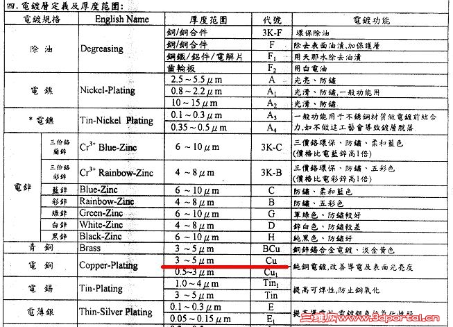

' q4 s' Q  U! r4 e对于液压柱塞泵的缸体的镀铜层出现磨痕时,我说的是缸体和配油盘的滑动配合面或者摩擦副,对其修复时,如果对镀铜层通过磨床或者手工研磨,这个研磨量一般不超过多少啊?还有缸体的镀铜层厚度一般多大?
发表于 2012-10-21 10:13:07 | 显示全部楼层 来自: 中国山西太原
缸体的镀铜层厚度一般为3μ—5μ,不能用磨削的方法进行修复,可用手工研磨的方法将有划痕处取平。划痕不高出即可,也不能整个缸体内表面都研磨,这样会增大间隙。如果划痕严重需清除掉原镀层,重新镀铜。

我说的是缸体和配油盘的配合面,是我没说明白不好意思

- K$ k( D1 f7 K; [) M如果划痕不深可采用研磨的方法消除划痕,如果划痕较深可先磨平,再镀铜。

镀铜层一般多厚啊

发表于 2012-10-23 08:49:16 | 显示全部楼层 来自: 中国山西太原
电镀铜层厚度一般为3μ—5μ,见下表:

几微米这不是太薄了吗
 楼主| 发表于 2012-10-23 22:17:11 | 显示全部楼层 来自: 中国山东东营
仅仅几微米这不是太薄了吗,国产的为什么能达到2毫米厚

镀铜层厚度一般为0.003—0.005

2 u' i" k+ v# D0 P; |% |% Q仅仅几微米这不是太薄了吗,国产的为什么能达到2毫米厚
) \% S' J: s- E& ?. b/ W2mm厚怕是双金属的烧结层吧,不是镀铜

根据多年液压泵维修经验,既可以上磨床磨,有可以手工研磨,根据划痕深浅不同制定不同的维修方案,磨床磨削有的缸体是磨锥面7~8°,有的是磨平面,不论那种,机磨后还要手研。
