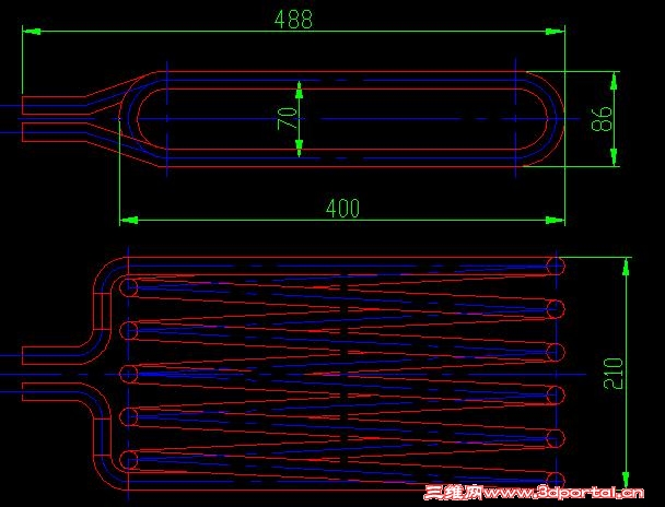

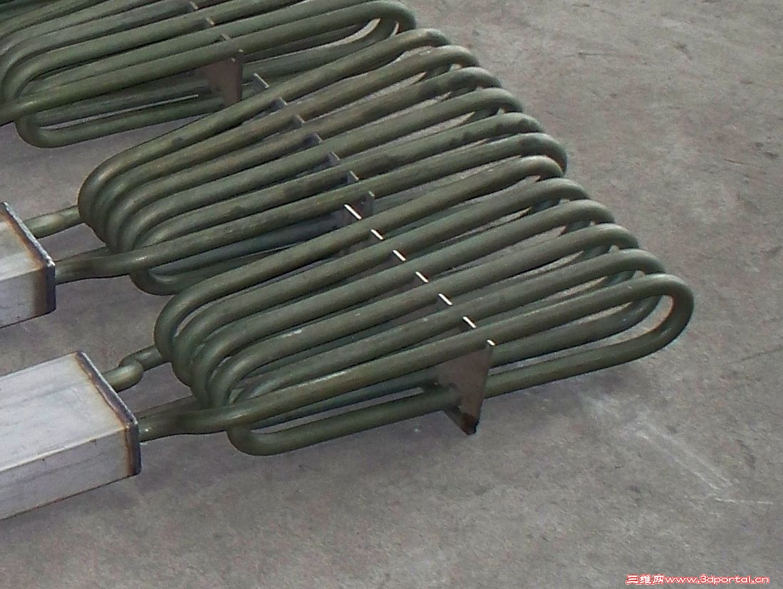

请问各位,下面的螺旋线如何实现,谢谢啦!

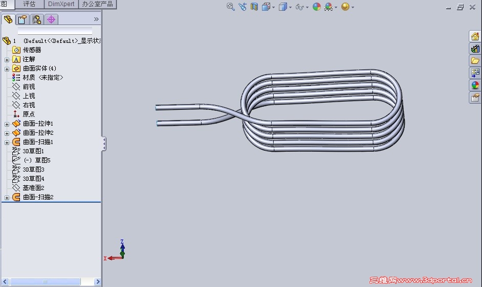

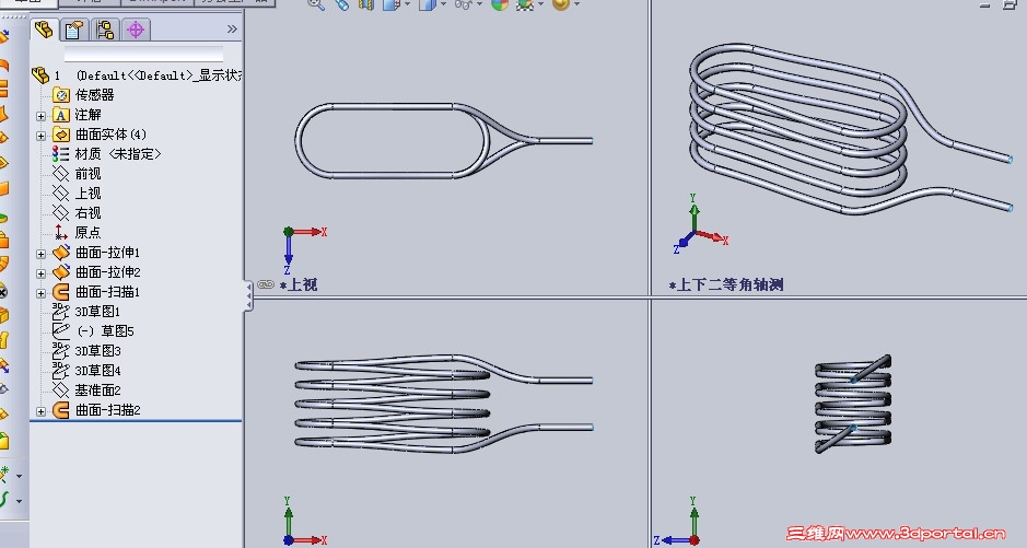

Unnamed QQ Screenshot20121022100205.png 我也是初学者,只能画成这样!
发表于 2012-10-22 10:06:03 | 显示全部楼层 来自: 中国广东东莞
零件1.rar (829.94 KB, 下载次数: 59)

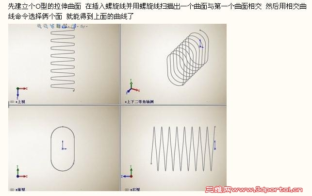

楼主看看是不是这个样子啊~  大体画的 没有尺寸
发表于 2012-10-23 11:30:24 | 显示全部楼层 来自: 中国山东济南

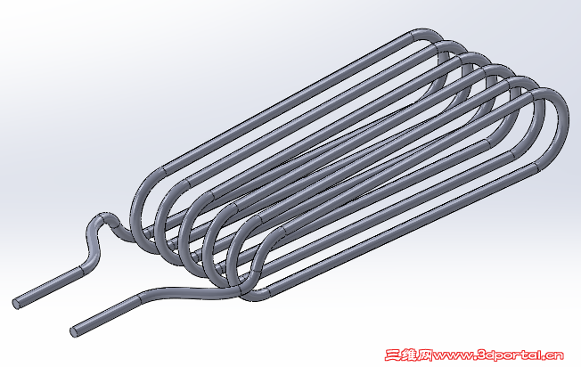

在贴一张吧
 楼主| 发表于 2012-10-24 17:32:36 | 显示全部楼层 来自: 中国上海
jie7788 发表于 2012-10-23 11:30 static/image/common/back.gif& G* y: q  U# |
在贴一张吧
. C, q7 J; W7 a, D2 |jie7788, 是这个样子,能否把源文件发给我看看,多谢啦!
