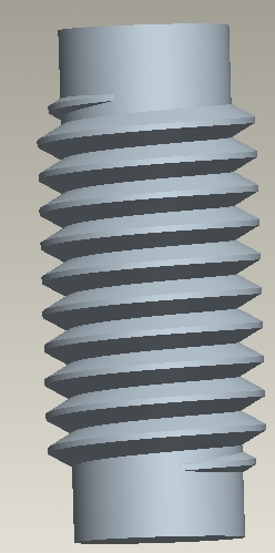

大家好,请高手指点,怎么在PRO里面画外螺纹/谢谢
发表于 2006-6-20 08:23:03 | 显示全部楼层 来自: 中国河南洛阳
用螺旋扫描,伸出项就可以了
发表于 2006-6-20 11:32:38 | 显示全部楼层 来自: 中国河南洛阳
做了一个可以参考一下,这是图片和PRT

画的那个出图的时候,不是标准的螺纹图阿?怎么画标准件?

用螺旋扫描画齿形再收尾当然逼真,但我们做工程的一般都不这样做,只做螺纹修饰即可,一是简单易行,二是在出cad图时可以自动按iso标准显示。
8 W9 v; J6 }& Q画标准件的话,可以用打孔工具,如果打孔选项中没有的话,可以先切个孔然后再用螺纹修饰,正如7楼兄弟所说,这样的话,在出工程图标注时比较方便

是的,如果你只做一个零件出来SHOW的话可以做逼真点,但是做工程,每个都做就太浪费时间了
发表于 2006-9-2 12:14:50 | 显示全部楼层 来自: 中国上海
其实,可以只做一个符号样式就行了,不必要每个都这样做,在插入/修饰/螺纹相中就可以做,这样避免每个都要扫描呀什么的,因为零件的螺纹孔是很多的,每个都做总觉得没多大必要的.

一般要出工程图的都是用修饰,呵呵,画螺旋的要直观点。

我一般都用装饰螺纹,用螺旋扫描太耗资源
