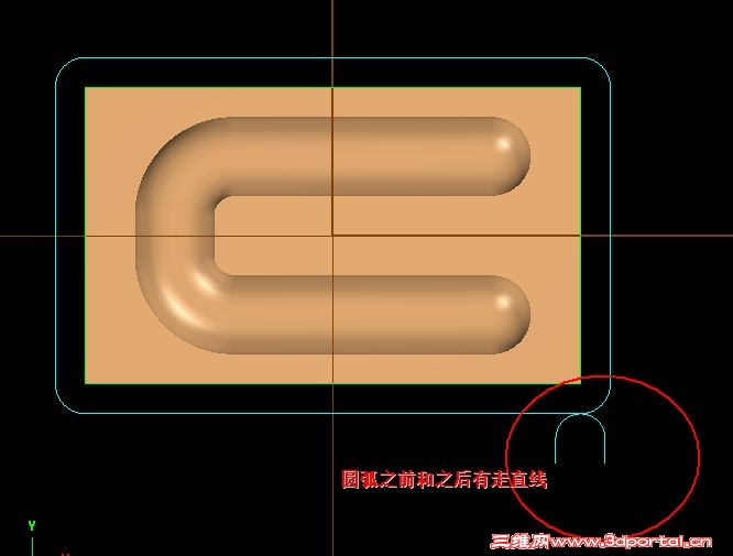

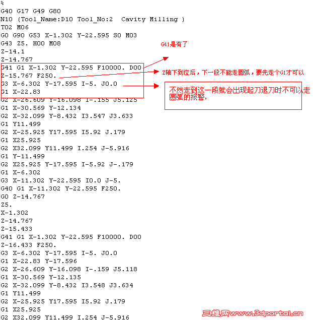

. I% O0 o6 [( R由于机床在起刀和退刀段不能走圆弧,需要更改切入切出的方法
; t4 y% @/ ^* x请问大家怎么能改成类似于第二个图那样的切入切出?

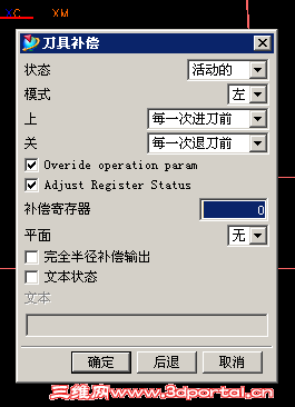

喔!開啟G41補正但不用給補正號既可

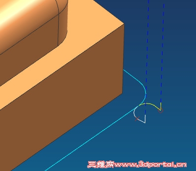

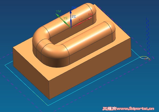

你的後處理在處理G41時有問題,應該先下刀在補正
/ [; C& K8 v, `1 x這是我的處理結果! ]  U0 ?4 q" g. H6 q
快照 1.jpg 快照 3.jpg * J" d+ m" Z# ^
  ]2 c1 u) U. ~/ H
改一下加工方法看起來會比較順眼
. A  n: z+ J5 G 快照 2.jpg 快照 4.jpg
" ^1 ?& d& }# k9 i0 ]% P) l) z3 ^. H( i9 q3 J
不過兩個都可以,我兩個都沒開補正號,需要時自行加入或開啟既可
: j* t1 V: h" _9 J5 c5 B  o1 \這個你會的。

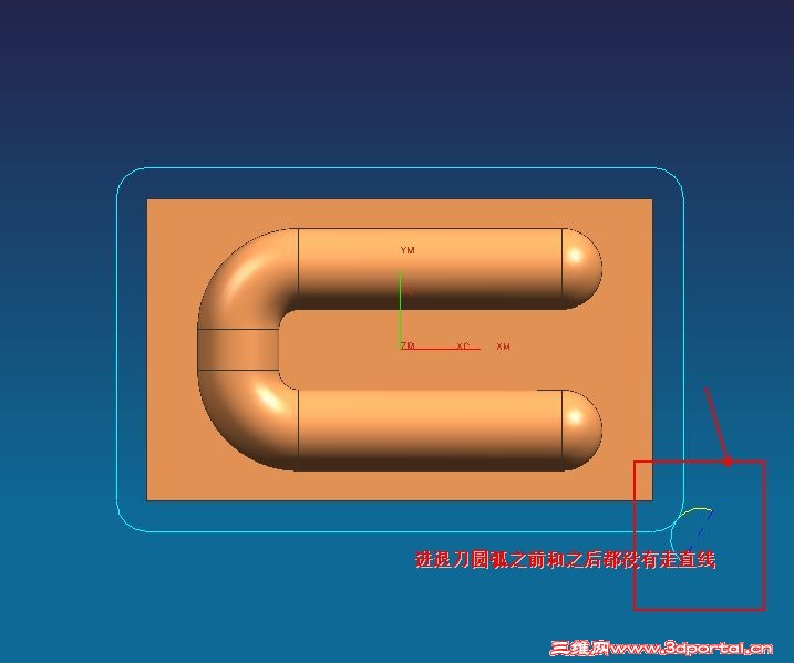

6 r# x9 Y' N: d' f+ `/ ?# ~! d你的後處理在處理G41時有問題,應該先下刀在補正
* u+ ]4 A# _8 c+ h9 K4 z這是我的處理結果
. U$ G) ], m. q3 {我的怎么出不来你那第二个图的效果?请问你都改了哪里呢?谢谢" K5 \1 ?2 W- R, u
