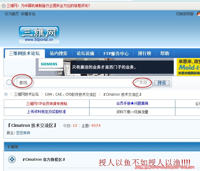

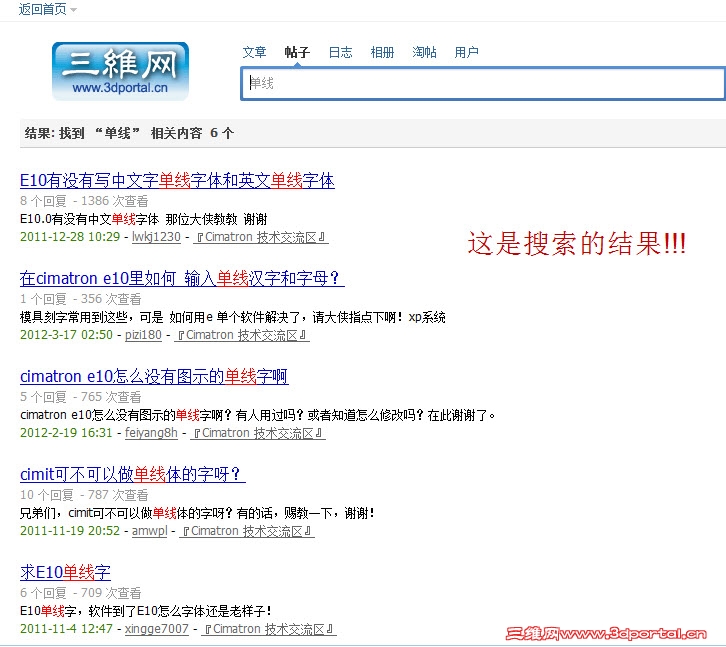

发表于 2012-10-22 12:34:56 | 显示全部楼层 来自: 中国广东广州
CimatronE只能写单线的英文字母及数字,不可以写单线的汉字,如需单线汉字,可以在autocad里面写好再转进来.
! Q4 n! @& W9 N. n& o另外问问题前请先搜索本论坛.
! ^- P0 R8 X4 `
# r/ \3 ?+ ]  U' e' ?) f, }  p; z% v 1.jpg
% P5 Y1 D1 P: K3 u- v: }
