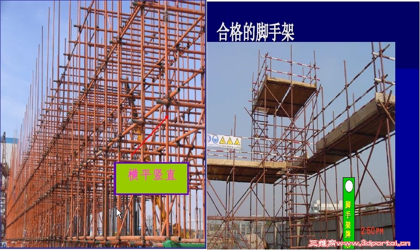

[讨论] 给大家看看我公司化工检修安装用横平竖直的脚手架,炫耀一下俺的管理
发表于 2012-10-22 13:25:27 | 显示全部楼层 |阅读模式 来自: 中国内蒙古包头
本帖最后由 驿马狂奔 于 2012-10-22 13:36 编辑 1 E& K* d: J, w
5 m: z) P' P4 X2 ]" B  I# ^+ X/ d
给大家看看我公司化工检修安装用的脚手架,炫耀一下俺的管理

发表于 2012-11-12 09:58:20 | 显示全部楼层 来自: 中国山西太原
横平竖直的脚手架整齐、美观,容易施工。但增加必要的斜拉件可增大强度、刚度,节省架杆。

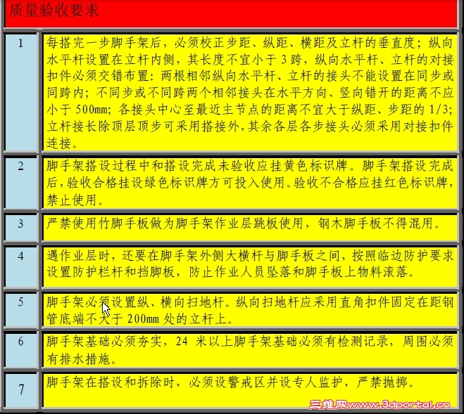

发表于 2012-11-14 07:14:26 | 显示全部楼层 来自: 中国山东济南
立杆未严格按规范进行,没有满足同步内隔一根立杆的接头在高度方向上错开不小于500mm的规定,造成架体强度不够。
发表于 2012-11-14 07:15:00 | 显示全部楼层 来自: 中国山东济南
高度在24m以上的双排脚手架应在外侧面整个高度上连续设置剪刀。
发表于 2012-11-14 07:16:07 | 显示全部楼层 来自: 中国山东济南
《规范》规定:“脚手架板应铺满铺稳,离开墙面120~150mm,自顶层作业层的脚手架板往下计算,宜每隔12m满铺一层脚手架板”。

发表于 2014-5-12 15:16:45 | 显示全部楼层 来自: 中国辽宁铁岭
没有严格按规范执行
