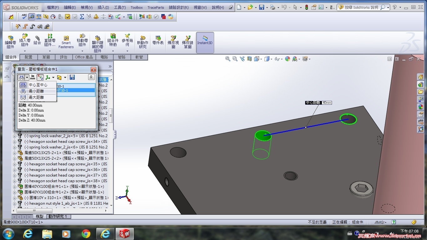

4 |5 L( [- `. R& P9 k9 ~請教各位大大量測邊線能否調整最大與最小距離量測,SW2013 SP0好像無法調整是否各位大大有否方法指導一下5 Q  u% D6 i* N4 D6 ^2 l3 ]
SW2012 SP4测量工具栏最左侧那个图标的小三角下拉菜单就可以选最大最小距离测量啊7 M  J+ C4 U% p! |$ a  n4 n

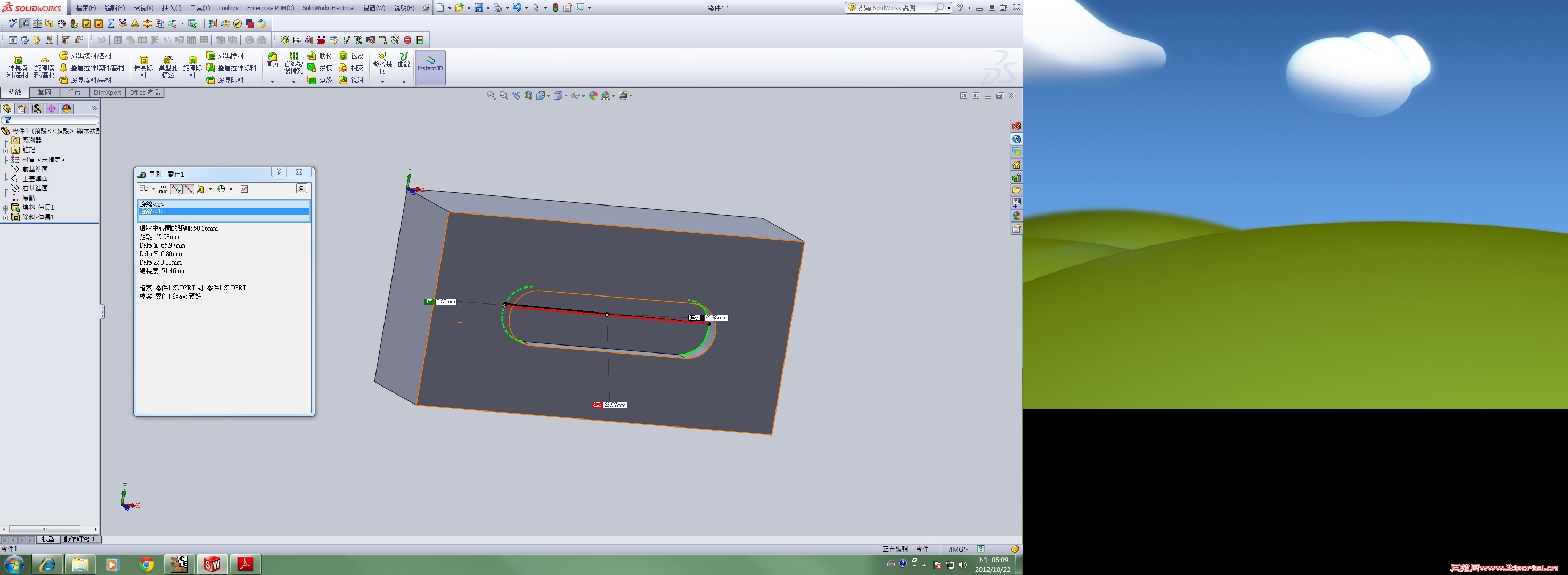

什么是最大最小距离?+ h2 j- \0 w0 e6 R0 {& x1 M8 t1 G' e
楼主想怎么测?
发表于 2012-10-22 18:51:22 | 显示全部楼层 来自: 中国上海
量两个半圆中心距离,然后减掉一个圆直径尺寸吧。
发表于 2012-10-22 20:19:53 | 显示全部楼层 来自: 中国江苏南通
楼主是想知道有没有最小距离这个功能吧?如果只是这个实体,用目测点最近的边线或点就够了.

你没有发现2013的多了个图标,你把多的那个图标“点对点”按出来,最左边的那个就是可选了。
1 c4 Z& @- L, p6 Y6 u$ e电脑不能截图,不过感觉说清楚了。
