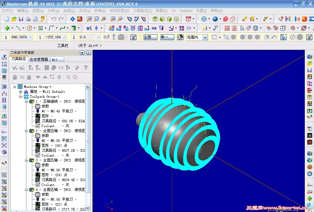

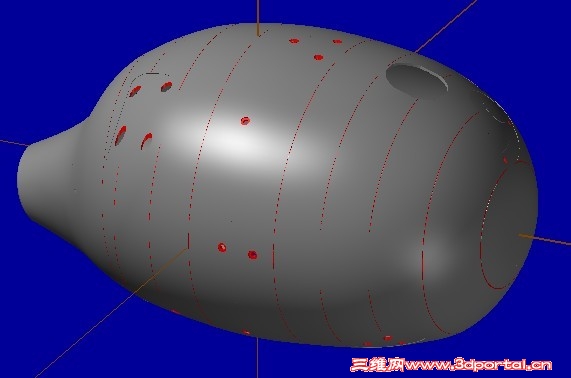

一个四轴产品如图,只需加工红色部份的美工线,和那些孔,除了用缠绕轴替代方法外,用什么加工方法比较好。谢谢各位指教。。谢谢!!! 未命名.jpg xiaozhu.rar (2.5 MB, 下载次数: 84)

用五轴曲线很好做的    " i1 M1 m6 f4 i4 a+ i0 }

楼上说的对!五轴曲线可以做!孔用五轴铣孔,输出轴设置成4轴就可以了!

' M5 i( O2 g3 n+ [8 {   能帮忙编一下吗,  有试过又五轴曲线也许参数不懂得设置,出来的刀路很不乐观,以前都没用过这个命令编来着。谢谢!!!

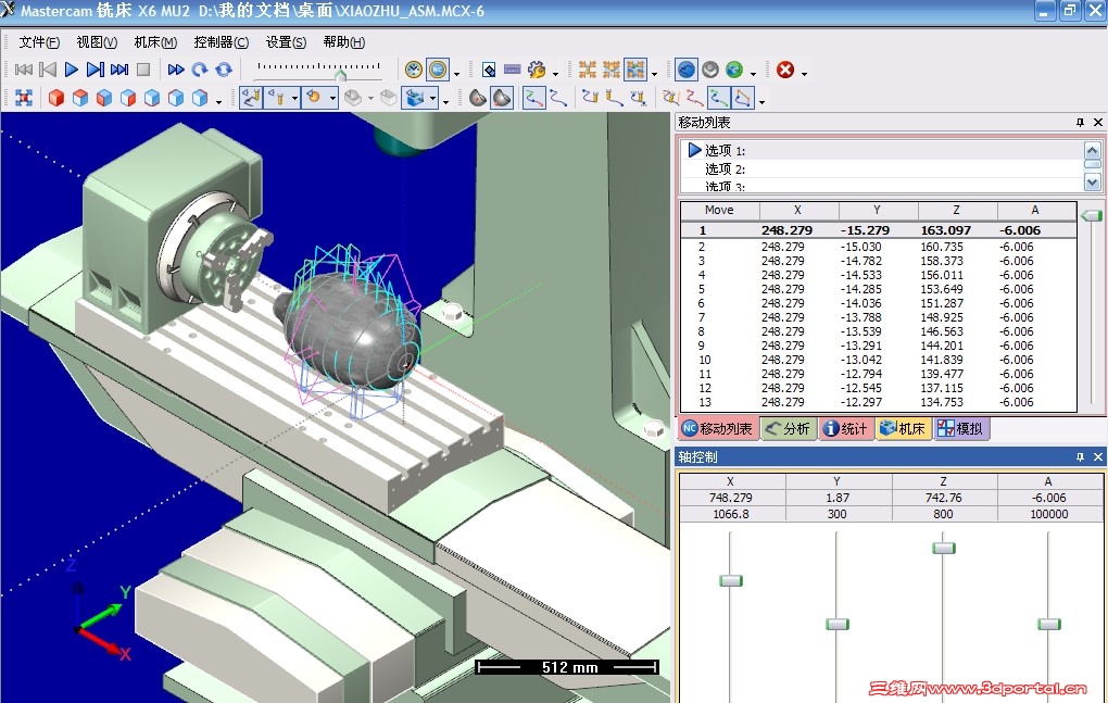

加班给你做了下!随便做的!上机要小心!

) U5 r9 S7 K/ S- O% E: }谢谢??hua???加班帮忙,  效果很好,再次感谢!!!

曲线驱动+加绕X轴旋转
