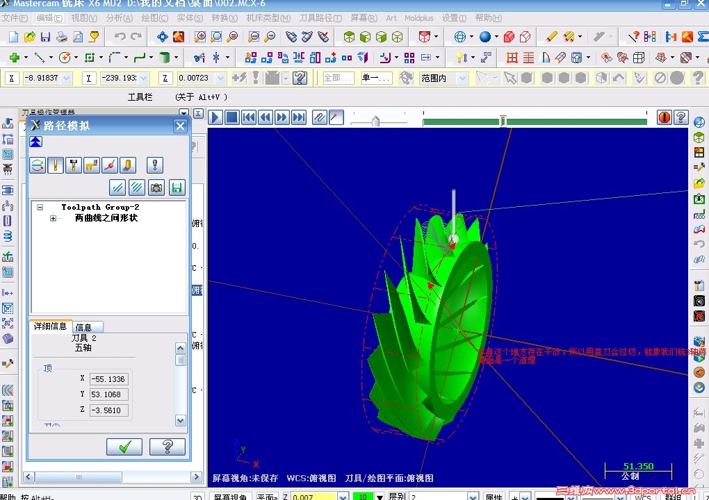

3 R7 M0 s. r+ _4 b& _1 d$ Omc多轴两曲线间作如下叶轮粗精刀路时
: e/ y, J/ Y$ F. t% v4 j, l$ F$ F' ^/ `! J+ m7 [! g( I
出现如下图2所示过切,参数如何设置好呢?求教各位,谢谢!!!8 W9 a' y- c2 V

你4轴是设置的饶着轴旋转吗?

/ _9 R4 r" Q) J1 N, T- ?" R饶着轴旋转试过,不知哪设置不对,不行
发表于 2012-10-23 19:35:20 | 显示全部楼层 来自: 中国河南安阳

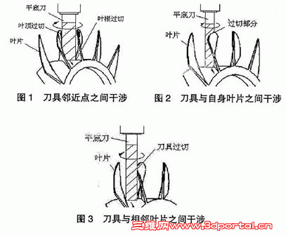

我打开文件看了下,不是设置问题,本身工件存在干涉面,你可以选择棒糖刀加工,会好很多!

谢谢!确实。普通球铣刀要五轴才能做!!!
