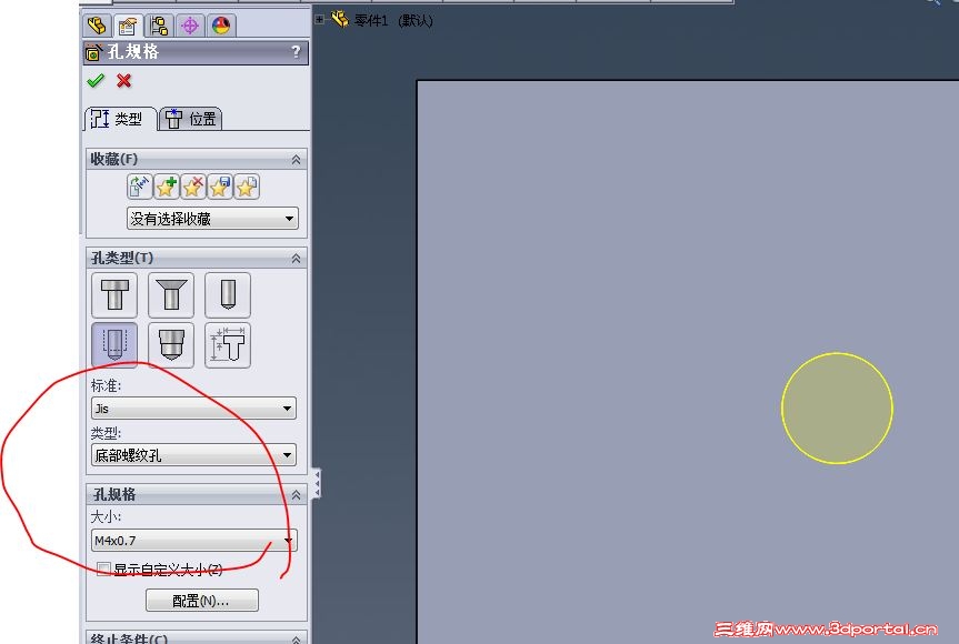

发表于 2012-10-23 17:59:34 | 显示全部楼层 来自: 日本
GB标准没有那样格式的标注,选择JIS标准的,OK

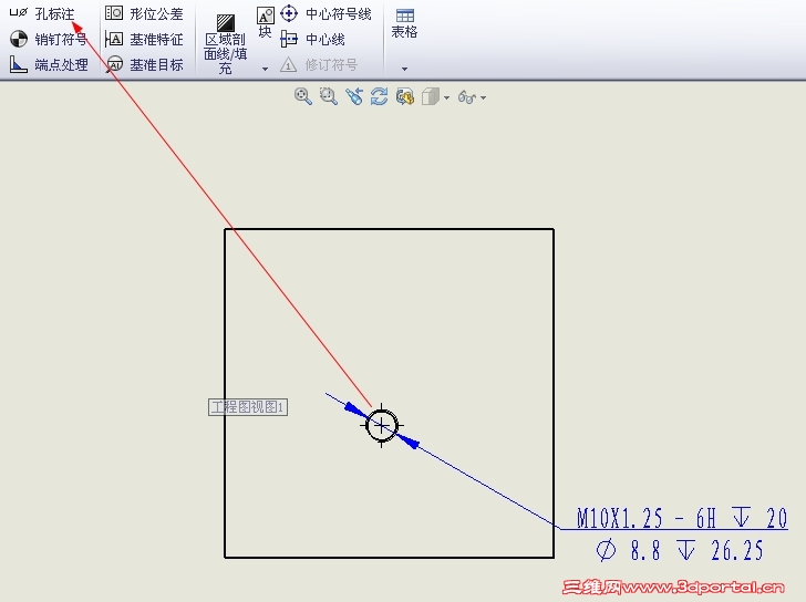

发表于 2012-10-23 20:38:25 | 显示全部楼层 来自: 中国辽宁沈阳
添加上了啊 对 就这么着 建模的时候参照3楼说的 出工程图的时候看我这个
