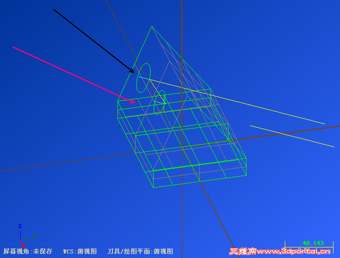

转孔方向不对 5轴啊 怎么回事啊* }* U! z! D( H5 C( C6 ~
本人5轴新手 请高人指教
9 I) S0 F2 H; b$ m0 g0 q7 E- ?3 h

更改曲面法向 就可以了2 f+ j& g& q$ s' m" B7 H7 }

+ ]3 T& Y" Z4 P4 m# m更改曲面法向 就可以了
3 G0 l# u; O- n1 S
谢谢指点 学了一招
