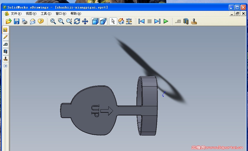

[求助] solidworks中的eDrawing怎么发送才能使客户没有安装软件也能看到三维效果,而且还....
发表于 2012-10-24 10:42:46 | 显示全部楼层 |阅读模式 来自: 中国江苏苏州
请高人指教,谢谢!
1 G, Z; d8 g; P" j
发表于 2012-10-24 10:46:08 | 显示全部楼层 来自: 中国安徽合肥
另存为exe格式啊。
 楼主| 发表于 2012-10-24 10:59:57 | 显示全部楼层 来自: 中国江苏苏州
真的吗?我试试,不管好不好使,还是要谢谢你哦!
发表于 2012-10-24 12:31:59 | 显示全部楼层 来自: 中国台湾
但是要注意 通常EXE檔會被擋信~
发表于 2012-10-24 12:34:43 | 显示全部楼层 来自: 中国上海
搞个视频文件不就可以了

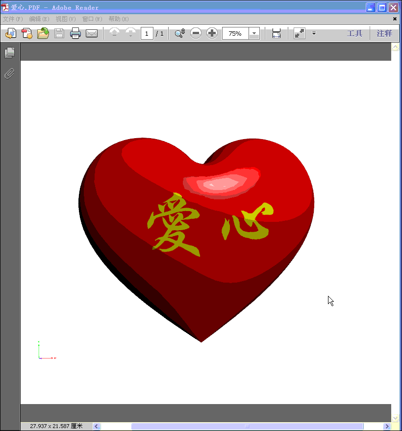

发表于 2012-10-24 13:43:54 | 显示全部楼层 来自: 中国江苏无锡
+ U: n. T( q# L( e  R: o/ u+ o  H3 [5 [/ I/ m, o
可以保存(3D.PDF)或动画图片。1 S& B3 `/ ]# f6 K
爱心.PDF (213.91 KB, 下载次数: 18)
阿帕奇 + 3
发表于 2012-10-24 13:52:59 | 显示全部楼层 来自: 中国山东青岛
KCKK 发表于 2012-10-24 13:43 static/image/common/back.gif
0 \  [+ [0 M7 k可以保存(3D.PDF)或动画图片。
9 i' w5 i! s. p0 T; A; t这才是高手
 楼主| 发表于 2012-10-25 09:06:26 | 显示全部楼层 来自: 中国江苏苏州
3D.PDF    动画图片   是用什么软件做出来的啊?
发表于 2012-10-25 12:17:19 | 显示全部楼层 来自: 中国江苏无锡
网页文件也可以
