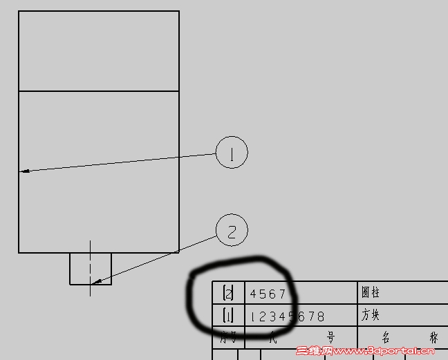

我在自动添加序列号后,利用GC工具箱内的装配序号排序号后,明细表内序号列的数字变成了[1]、[2]。请问如何避免。

点击明细表——》样式-》高亮度显示手工文本——去掉勾
 楼主| 发表于 2012-11-2 17:21:52 | 显示全部楼层 来自: 中国陕西西安
3楼正解,太感谢了
