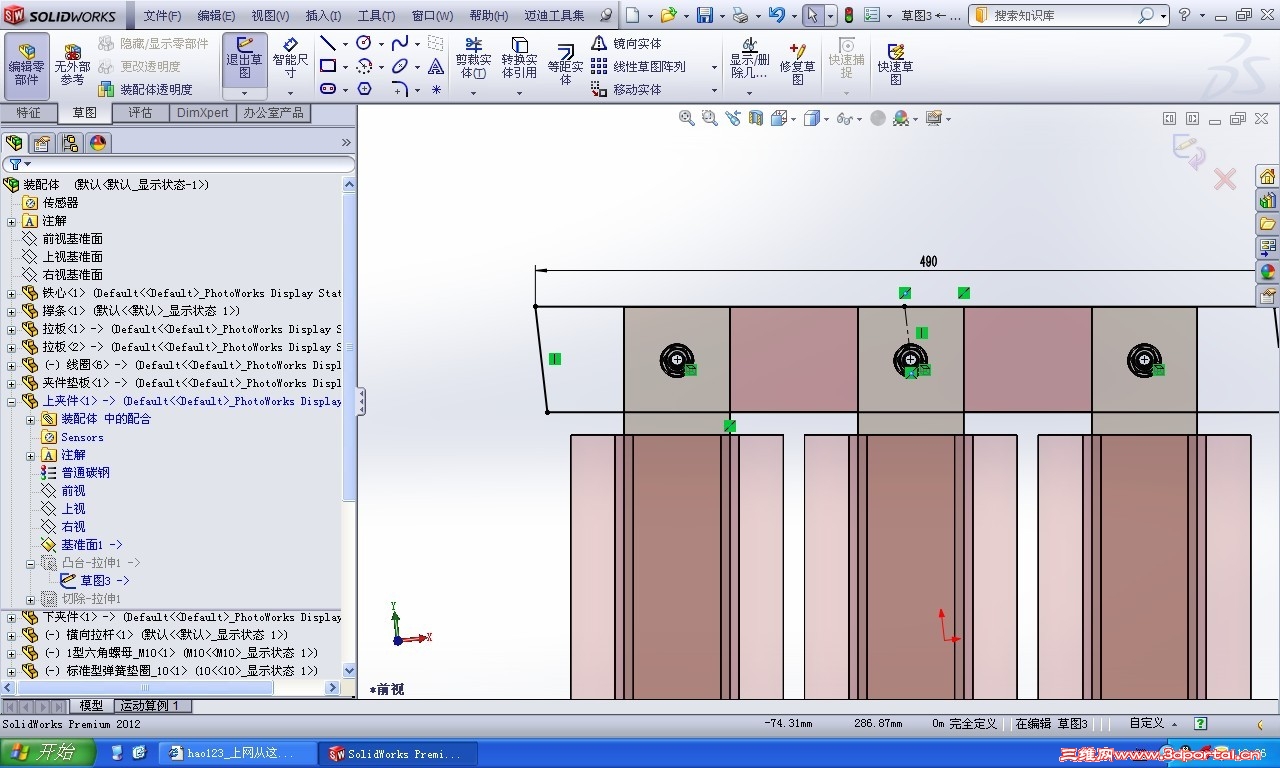

发表于 2012-10-24 14:47:21 | 显示全部楼层 |阅读模式 来自: 中国湖南长沙
2 x2 x6 L1 O0 }) H9 |: S1 l
9 d0 b/ s' e9 a+ ]/ ]: K, L
  m' A  [; M8 \: Q. z如题,我要调正,用什么命令?

 楼主| 发表于 2012-10-24 16:27:54 | 显示全部楼层 来自: 中国湖南长沙
不是的,已经是正视状态,但坐标是歪的。郁闷啊!!!!!!!!!

 楼主| 发表于 2012-10-26 11:39:21 | 显示全部楼层 来自: 中国湖南长沙
上面的都误读了!大家可以看仔细对应特征树的状态。本来是正的,没点问题。修改中不知道动了哪里,草图成歪的。不知道怎么调正。0 D* T% Q1 L% O
不是浮动的问题,也不是正是的问题

 楼主| 发表于 2012-11-1 16:34:25 | 显示全部楼层 来自: 中国湖南长沙
首先草图的已经显示是垂直的约束关系,其次是左下角的坐标是歪的,按正视或前视都是老样子。退出编辑状态,原图就是正的。按自上而下的方法在编辑其他零件,都正常,只有这个例外。我希望大家看清楚看仔细再发言。其次这里本身就是交流学习的,闻道有先后术业有专攻而已

发表于 2014-10-29 18:15:35 | 显示全部楼层 来自: 中国江苏苏州
今天我也遇到了只有一个草图里面坐标系是歪的,其它都正常.我找到解决方法了. 工具-草图工具-对齐-对齐网格线/原点
