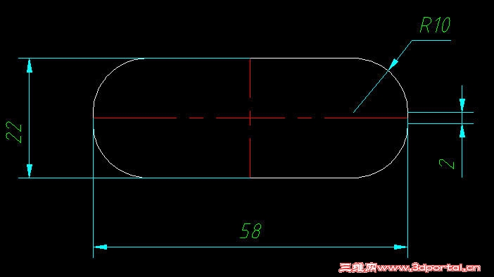

看到一个图,但始终无法确定如何画,高人指点下该从哪里着手。+ N7 h9 ?1 b5 U/ g3 I
# [3 ]1 G+ F  W: Q4 R 未命名.PNG 2 w: V! ?! }- K0 l
- m/ R" s* ]; I7 p. H1 U
不是缺少尺寸,是有尺寸错误。。。/ o/ ]3 @4 B! K$ }

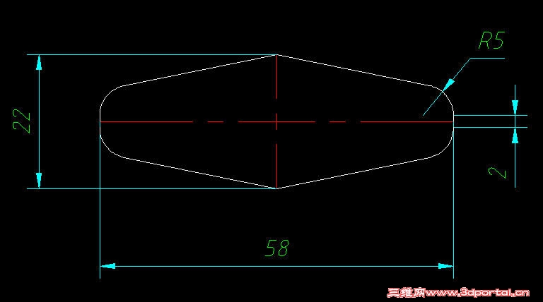

R10改为R5比较靠谱。
woaishuijia + 5 应助

2楼说的对,你给的尺寸跟图对应不上,将R10改为R5更合适。
7 _  F$ Z# `$ L5 j) i2 _图形上下对称,则上面的尺寸为11,刚好等于R10+1,因此,如果按R10画出来,上下的线应该是水平线的。
5 d- c. v$ W+ m. @) {9 e: [
R10的图

2 R, H0 Y. X" B, `, }. p下面是R=5的图4 t; x- |8 {1 ^# V
R5的图
R5的图
. g3 h' @* c- W0 B9 [: w
画的时候先画两头长2的竖直线,然后画出与它相切于端点的圆,最后画中间竖直线端点到圆的切线。

十分感谢,明白怎么画了,看来这个尺寸R10是错误的了。
