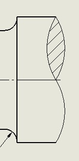

请教各位Solidworks工程图中画轴如何做出图中这种效果,图中那个是用笨办法做的。

楼主图示为断裂画法!

感谢指正,如二楼朋友所说的,我也知道这不是断面图,但不知道怎么说。
9 E, \9 D0 v" y. \3 w我就想向大家请教这种断裂画法在Solidworks工程图中如何绘制。

我知道这不是断面图,不知道怎么说名这种画法,这应该是断裂画法。请问在Solidworks工程图中该怎么画呢?

断裂画法有几种吧
发表于 2012-10-25 09:06:01 | 显示全部楼层 来自: 中国安徽合肥
直接两道线,简单易懂。
发表于 2012-10-25 09:39:38 | 显示全部楼层 来自: 中国江苏宿迁
工程图里面,简便的方法就是应用直线折断线线和曲线折断线,大的部件可以用锯齿形折断线表示!
8 \+ h4 M3 ^+ J楼主视图所示在其他二维软件中都能找到,在SW中暂时我还没有找到!

你的问题在工程图中采用断裂视图画法,尽管你可能认为不如你的示意图形象,但要知道,断裂视图画法的重要性就是尺寸标注依然是断裂前的尺寸,而按你的方法即便画出来,标注尺寸还是断裂前的尺寸吗?不是了吧?
