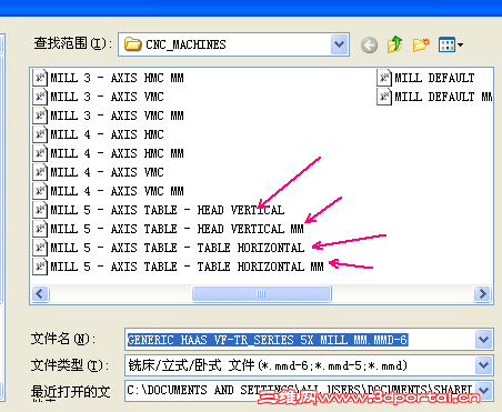

[求助] 钻孔五轴我选的双转台机床可是出来的是B和C 二不是A和B是怎么回事啊
发表于 2012-10-24 20:12:42 | 显示全部楼层 |阅读模式 来自: 中国天津
钻孔五轴我选的双转台机床可是出来的程序是B和C 二不是A和B是怎么回事啊. }3 C: b! x7 t0 Z2 }3 i( L- ]
厂子有10台5轴 都是A和B 哈斯后处里出来的就是A和B 6 V9 a& T& D& @# c. Z; U* U2 m
厂子就4太哈斯5轴  其余都是国产的 而且是法拉克系统7 u1 t8 K, K5 i  t' h$ \6 t0 K
请问后处理如何处理才能出来A和B 能让法拉克系统识别, w$ V0 j# p! n+ \# T

这个是后处理代码问题,不是设置问题,要打开后处理更改的!更改后旋转轴平面也要更改!

师傅 我改了后处理 你看看行不行
* Q: |- F' \% y6 j/ u! }, O/ @2 ]虽然能出A和B了, R# s( T+ ?. t  E5 u" j
可听您说还要改平面4 ~% _" U, ]4 d) D* e) n9 j
我不知道怎么改 请指教

你先锁定轴空跑下程序,看对不对!不对我在给你说!
