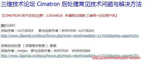

发表于 2012-10-25 22:38:00 | 显示全部楼层 来自: 中国浙江绍兴
发帖主题已经登记到《Cimatron 教程整理汇总》,感谢你们的分享与讨论
3 ]  y4 L# z1 b# t; m登记地址:http://www.3dportal.cn/discuz/vi ... &extra=page%3D1  t  x! v. H) P2 ~2 A" f) d) x
