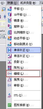

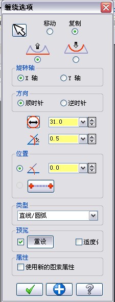

X6的缠绕和展开在什么地方,我点缠绕,出来的窗口没有那半圆的缠绕和展开选项

0 O7 G5 F' F: |& j9 V点击功能后,选择轮廓。注意切换轴向。
发表于 2012-10-25 12:37:26 | 显示全部楼层 来自: 中国天津
你的操作不正确
发表于 2012-10-25 12:38:23 | 显示全部楼层 来自: 中国天津
注意提示,按照提示进行操作即可
