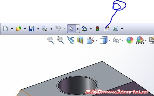

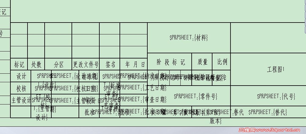

% X! x- F& r, w; X. G! f7 M各位老师请问这个标题栏怎么弄它才出来啊
2 j( b7 F1 B4 U: r1;零件图号  H6 I( |( d' x1 _! u/ |2 v
2;零件名称, y! x% f. M& X( i4 o+ D, U6 D
3;零件材料
: \7 l1 a( @# X1 N7 l( A% N4;零件数量
, e2 ]# _* C3 g" n5 @5;设计者

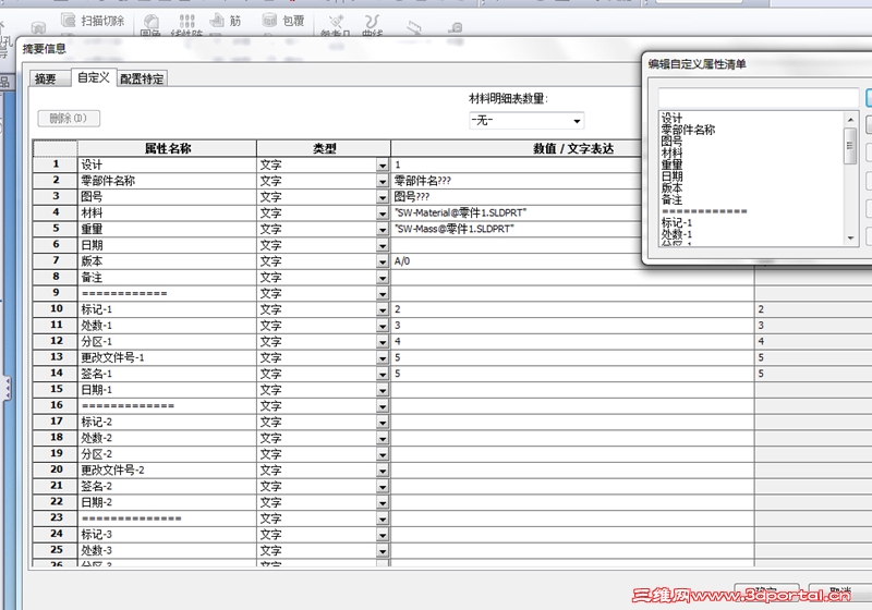

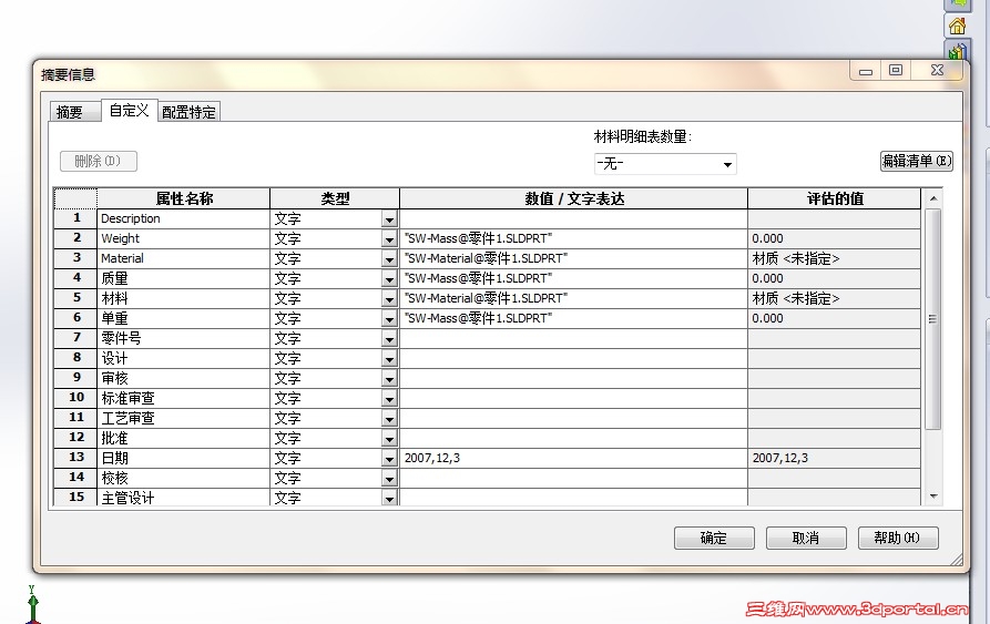

你是指工程图里的链接属性吧?在文件-属性里添
发表于 2012-10-25 10:22:45 | 显示全部楼层 来自: 中国江苏苏州
这个是自定义属性.你可以手写进去或者在自定义选项卡编辑器里设置成可选

你可以在建模零件里的属性设置填写。

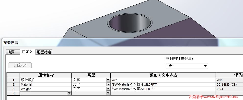

发表于 2012-10-25 12:48:39 | 显示全部楼层 来自: 中国安徽合肥
选择标准拦里属性
选择属性
选择属性
阿帕奇 + 3
发表于 2012-10-25 12:53:39 | 显示全部楼层 来自: 中国安徽合肥
选择标准拦里属性
发表于 2012-10-25 13:01:55 | 显示全部楼层 来自: 中国江苏苏州
本帖最后由 szat51980 于 2012-10-25 13:34 编辑   A* m; o- V' O2 C' [
7 I5 F5 B1 G7 }) ]" X
11楼的方法也是可以的.不过要是在N多个零件里添加这些个属性,是比较头痛的。2 c' q$ V5 U0 N4 Q
时间关系我发一个简单的图片教程
1 M! H, t  Y% q, q$ f8 _ 自定义属性 简单使用教程.pdf (591.39 KB, 下载次数: 117)

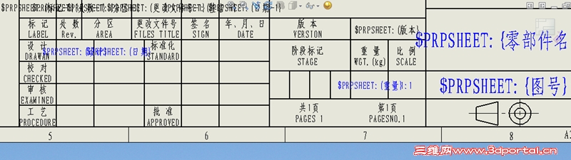

发表于 2012-10-25 14:55:41 | 显示全部楼层 来自: 中国湖南衡阳
szat51980 发表于 2012-10-25 13:01 static/image/common/back.gif& `+ X! }* a% `9 H, `! U
11楼的方法也是可以的.不过要是在N多个零件里添加这些个属性,是比较头痛的。# |2 U3 f& z. [( m
时间关系我发一个简单的图片教 ...
9 D4 \* C2 A& Z& s, b
11楼的可取,但是11楼没有做到零件和装配体的模板里去,所以每次都要添加。看我的( P3 V  K( I5 H
, C  P' N) X/ C' h. Y; z# v
$PRPSHEET:{}  是非常强大的哦。" T# A) X- m( A# A6 y
' w2 p1 r1 f4 @! s3 X- b: ~

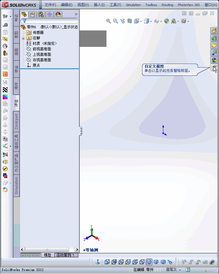

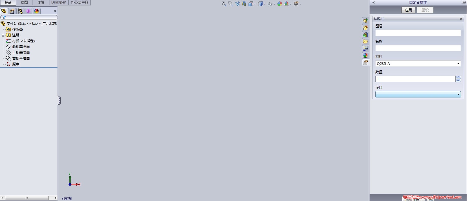

发表于 2012-10-25 15:24:15 | 显示全部楼层 来自: 中国辽宁盘锦
以前是15楼的办法,自从开发了编辑器就是14楼的办法了

9 i0 U9 E: L7 U. A2 w开发编辑器是什么东东?14楼的方式貌似都是添加到配置特定里而不是自定义里,这样带配置的文件会出问题。
发表于 2012-10-25 16:57:33 | 显示全部楼层 来自: 中国辽宁盘锦
! b- c4 K3 ~8 |. e! {
lzbadam 发表于 2012-10-25 15:56 static/image/common/back.gif
9 J; g  W; n( i+ ?9 w开发编辑器是什么东东?14楼的方式貌似都是添加到配置特定里而不是自定义里,这样带配置的文件会出问题。
- ~& K( |, i4 u3 Z. [' }默认的是对整个文件而言的,貌似没你的担心,如果想指定某个配置也可以

发表于 2012-10-26 21:22:12 | 显示全部楼层 来自: 中国广东东莞
3 r, e1 P% ~. ]4 b( K. H- z: j开发编辑器是什么东东?14楼的方式貌似都是添加到配置特定里而不是自定义里,这样带配置的文件会出问题。
$ J+ j# L+ u$ B
您可以试着用下用下14楼朋友介绍的SolidWorks 工具------属性选项卡编制器-----填写属性,保存为模版后,想必会爱上并习惯这样的方式,不会再从文件-----属性中填属性了
