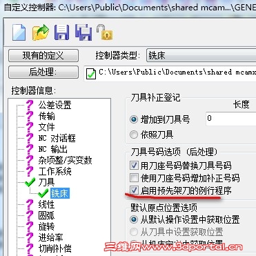

在X6中,据说是可以同时勾上下图的选项,不用修改后处理就能实现输出预选刀具' [; I$ _- U* q, }( F+ m
( M  ~' {7 e. L: A# s: _( ?% _' U! W, o# Q4 t4 N6 [, S
我怎么试不出来了呢?
4 Z" o/ Z: l$ @! A! L: D+ b' E哪位能解释一下" r; ~. D' T$ M! J
再就是在mill8中,如果修改后处理实现呢?

是的,您可以查看以前的帖子

8 |/ w' q/ l! X查过了,其中看到您的回复了,说是在勾上后需要调用一下,可不知道怎么调用,
9 \9 ]' a/ E& B# ~或许调用了也没用,可能是机器的原因?

X6默认的后处理,直接勾选就可以了

/ @. U. S: i, H1 h7 i) x: W对,不要用升组的后处理

是必须用默认的后处理吗

- E4 c+ N' l% g4 w. y* B8 a+ h  M3 j是的,我以前也是用的升级来的后处理,结果不成功。

  u" B. b6 I+ O( L5 T现在知道了,改了图片中的位置,再改一下后处理就行了8 I  m, j8 W# h! v  U' R9 X; `6 ~
再就是关键是要将几个程序处理成一个NC文件

  M8 m1 ~! _2 k# w; t4 L不知道你们为啥老细化改后处理,我一直都是用默认的,表示没感觉有啥不方便的
