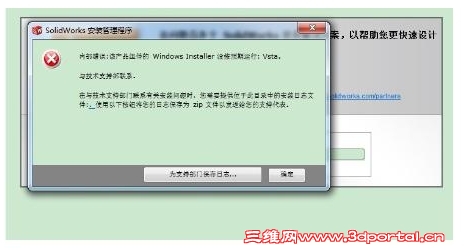

发表于 2012-10-25 14:01:01 | 显示全部楼层 来自: 中国山东潍坊
直接安装2013不就可以了?http://www.3dportal.cn/discuz/fo ... p;page=4#pid6513050下载地址

发表于 2012-10-25 15:31:36 | 显示全部楼层 来自: 中国山东烟台
我是刚重新装完,也是XP系统,因为用属性编辑器编辑自定义属性时用列举时只显示列举和文本,所以联接的excel无法使用,只好重新装了系统。在安装SW2012时也是无法安装弄了好长时间。提示说“无法确定当前订阅失效日期,重新激活许可”也是不能安装,出现这个画面时点否(是什么忘记了,反正还是许可的问题),也是断网安装的。又出一个画面我点是最后竟然成功了。希望能帮你。

发表于 2012-10-25 16:04:20 | 显示全部楼层 来自: 中国山西运城
zsjdnx 发表于 2012-10-25 15:43 static/image/common/back.gif
8 D0 m0 }! M3 h难道要重装系统吗,有没有更好的方法。
" i. u/ a* Y8 p7 q( j
在网上下个清理注册表痕迹的工具,清理下就好了,不用重装系统。我以前遇到过同样问题就是这么弄的。希望能帮到你

发表于 2012-10-25 17:55:19 | 显示全部楼层 来自: 中国湖南株洲
我装2013时也出现此问题折腾了许久后卸载2012后,将系统注册表内与Solidworks相关的全删除,再重新安装即可。

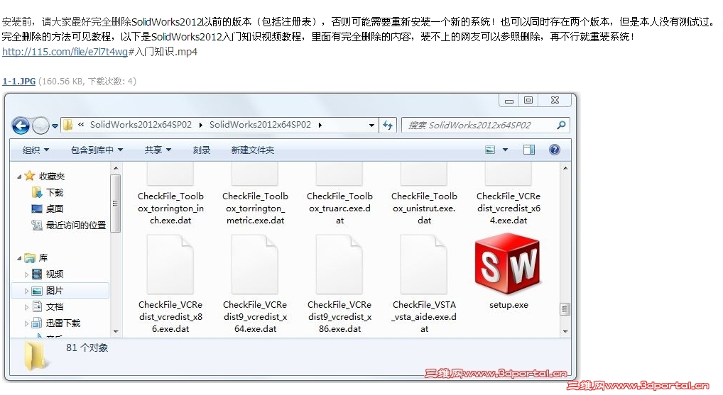

 楼主| 发表于 2012-10-26 09:01:44 | 显示全部楼层 来自: 中国浙江宁波
! [2 ^; R/ i: {- L, n5 }3 w2 N  R# m" H6 s
我在论坛里找到一个视频教程,在115网盘下载不了,那位有。。。。
9 \  `6 g' Q% @8 d% A) C+ M: L帖子的链接地址http://www.3dportal.cn/discuz/forum.php?mod=viewthread&tid=1133333&extra=page%3D6
发表于 2013-10-11 15:26:48 | 显示全部楼层 来自: 中国河北秦皇岛
我跟5楼情况一样啊,先点否,后点是就成成功了
