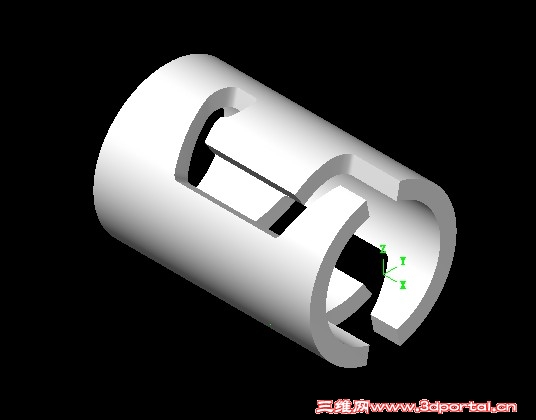

请教版大能否出这个四轴加工的教程啊~~在此先谢过~~~

这个有啥疑问吗?
 楼主| 发表于 2012-10-26 10:01:49 | 显示全部楼层 来自: 中国广东珠海

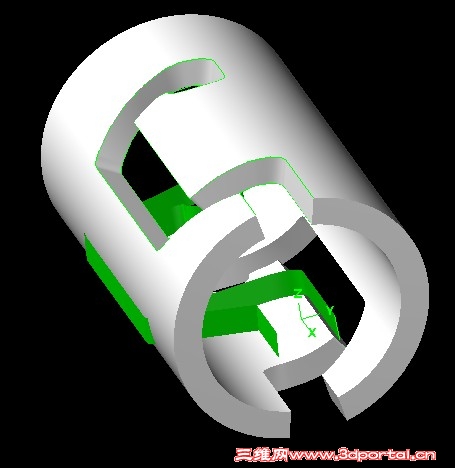

在下笨笨,看图档都不明白,这个图怎样选要加工的图素~~
 楼主| 发表于 2012-10-26 11:19:32 | 显示全部楼层 来自: 中国广东珠海
请问里面的那个曲面怎样做出来的

0 _  d6 U& a4 F: i$ X从工件上找出线,然后展开,也就是转换功能里面的缠绕,展平以后,再一线做出曲面!过程就这么简单!

要么捍线展开,或者是用多轴功能里面方法直接来做。都可以,楼主自己考虑下,怎么方便就怎么用好了
5 w) ]9 q+ w5 p# q  R( y
从工件上找出线,然后展开9 D  R1 o7 Q0 j8 |3 I8 s. [* ]
能不能讲讲这个呀,感谢了。
