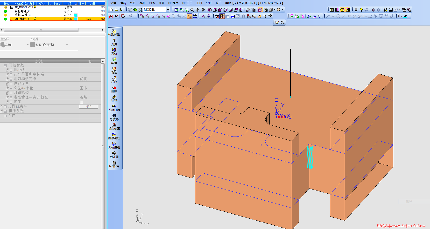

   求助高手怎么把下刀点移动到轮廓外边?
发表于 2012-10-25 21:21:52 | 显示全部楼层 来自: 中国台湾
邊界設定~~選擇"輪廓外"~~或者是使用"相切"
密密麻麻 + 2 参与应助
发表于 2012-10-26 02:14:43 | 显示全部楼层 来自: 中国湖北襄阳
型腔加工 下刀选项里有个预设下刀点  在轮廓外选一想要的点就可以了
密密麻麻 + 2 参与应助
发表于 2012-10-26 12:11:15 | 显示全部楼层 来自: 中国浙江宁波
哪进刀偏移行不行啊?
