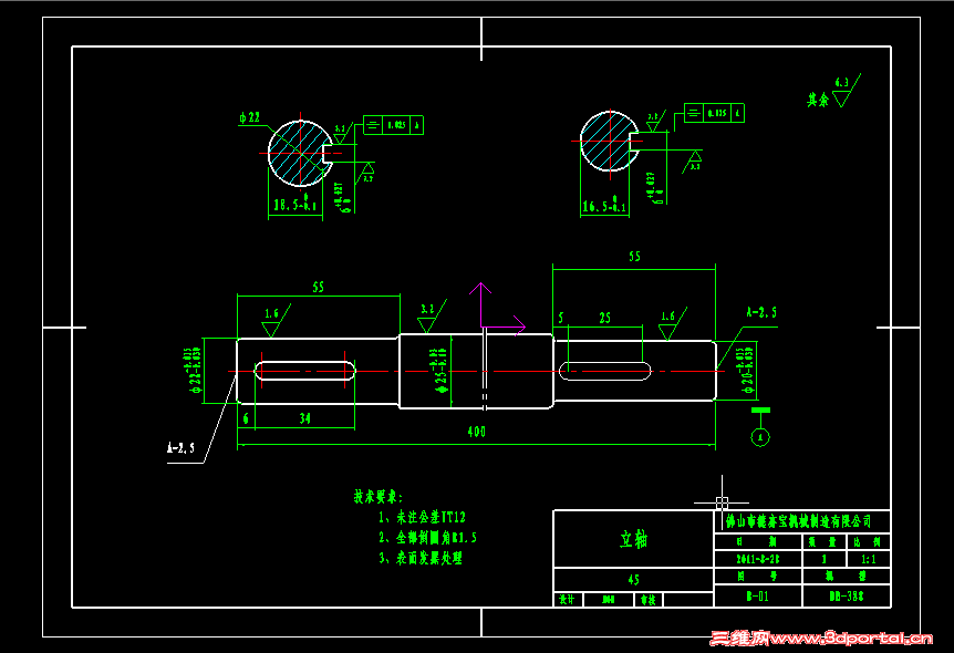

请教高手: 在CAD中怎么制作图框和标题栏的模板   方便作图时直接调用  避免从复的画   就像下面用CAXA作的这样如图:

做成"块",其中"图名","图号","日期","比例","数量","技术要求"和页码等在每次使用时都需要重新填写的文字内容使用块"属性".部分属性文字还可以插入"字段",如"日期"可以使用"创建日期","比例"可以使用"打印比例"或布局中主要视口的"标准比例".做好块后用"W"(写块)命令把块保存为单独的DWG文件.使用时插入外部块即可.
