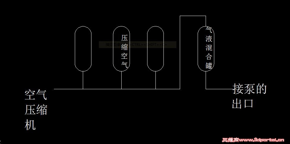

求助:高压水泵
" G% t" e' w4 r# Y介质:清水,压力35MPA,流量600L/MIN,
  @# m$ x" [' f- k要求压力在流动的状态,波动在1BAR之内。$ K2 R; Y9 c4 x, z$ C1 u
经确认,水泵可以由2个德国沃马的3柱塞泵组成,据说质量还可以。0 [+ j' M3 I4 `9 }* H
处理压力脉动的方案有2.+ j1 y. G( K2 E+ R  _& F
1,使用贺德克的脉动阻尼器,可以减小一个范围内的压力脉动,但是我需要的是连续的压力稳定,所以可能需要几个脉动阻尼器( d& w, J$ v6 E0 Y) ~$ q; ~0 O
2.背压处加比例通断阀,测压点处加压力检测,通过控制软件,对压力进行实时监测,然后打开通断阀,这样就能控制压力波动。& K3 T8 ~! Y" U6 Y
以上两个方案只是理论上可行,实际运行如果,还不知道,如果有哪位高手做过,请多多指教,如有其它方案也请拿出来大家讨论一番。

出口加一个大一点的缓冲罐就可以了。不要搞得这么复杂。
发表于 2013-8-19 15:42:58 | 显示全部楼层 来自: 中国山西太原
最有效的方是在泵出口加一个容器,或叫缓冲器。容量越大,压力波动越小。在空压机上叫气包,缓冲效果很可靠。
发表于 2013-8-19 20:18:37 | 显示全部楼层 来自: 中国辽宁鞍山
在泵的出口加装一个大罐,其缓冲和蓄能的作用
发表于 2013-8-20 08:05:27 | 显示全部楼层 来自: 中国浙江杭州

2 W- J* y/ E% I8 U1 X7 E这个比较麻烦。我们也遇到相同的问题。目前还在想办法解决;消振器、蓄能器都用过,波动范围有缩小,但距离允许的波动范围有很大差距
发表于 2013-8-20 16:23:57 | 显示全部楼层 来自: 中国山东烟台
安装大容量皮囊式蓄能器,再加装比例减压阀。
