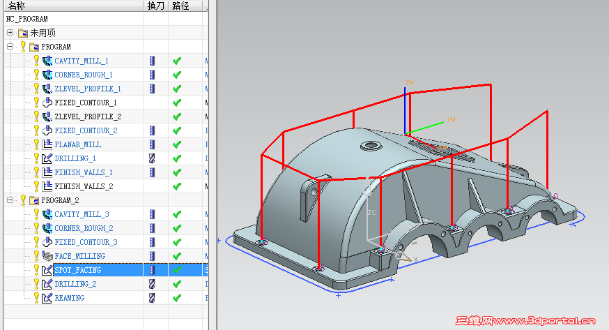

刚刚学了CAM,吧课程设计的箱盖拿出来做了一下,文件见附件,为了减小文件体积,我的刀路排的很稀。
( ?  _, M# ]5 o4 `4 c/ ^& W. Y自我感觉不错,内腔,合箱面,顶面都精加工了,两侧面没有精加工。
$ H1 _8 \; h- ?. Y" h9 J, R( c* h+ f$ b. h. I
问题也不少:
% ]# H) n& F7 @8 o6 k6 |仿真过程中出现大量IPW碰撞,不知如何消除?, Q; H  [0 [+ [% N0 S9 s# ]# v8 c' k
没有考虑零件的装夹?
  Y. k1 @( w  u  S0 o1 k7 A由于没有操作机床以及实际加工的经验,没有考虑切削用量。4 v! A+ H' e) [  O0 U1 j
如何将一个程序组执行后生成的半成品传递到下一个程序组?' x8 f! ~4 P2 i5 ^5 J3 b, I
如何在一个文件中制做多套加工方案?
# t4 z3 X3 c/ M% x6 `5 [' p& b3 d4 E  G* {3 p% v, P+ M3 c. x
欢迎大家批评指正
