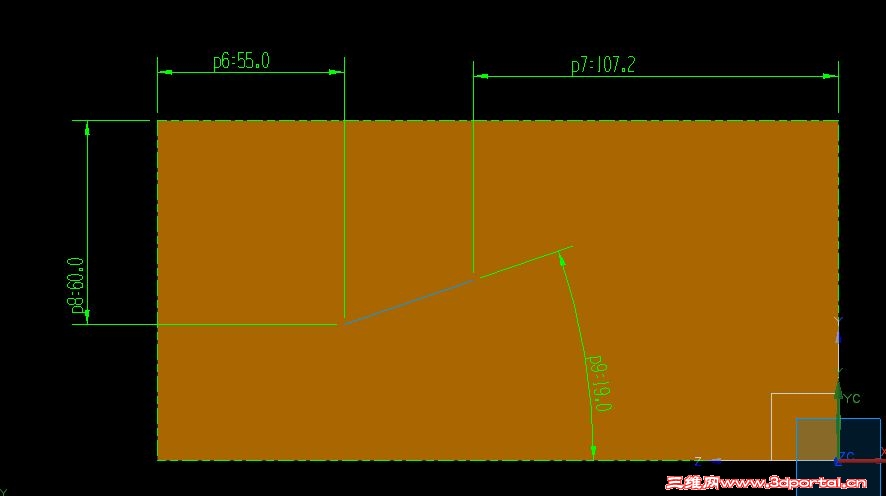

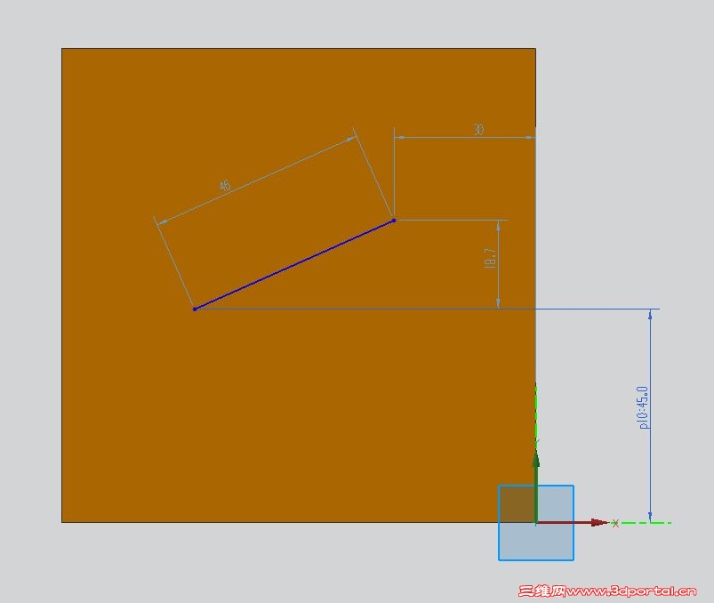

相对于以前版本,NX8.5草图标注与位置约束不能选取已存在的体或基准轴、面作为参考,只能用当前草图坐标轴作为基准来标注和约束,这在8.0版(含)以前还可以的,个人认为这种改动是一种功能倒退,不方便,希望哈能改回来。
8.5草图
8.5草图
8.0草图
8.0草图

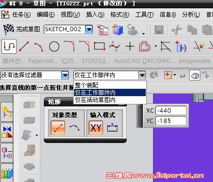

选择过滤器不要用  仅在活动草图内  就可以了
发表于 2012-10-26 09:11:26 | 显示全部楼层 来自: 中国重庆
2 K- `9 Q% i0 @) l9 _

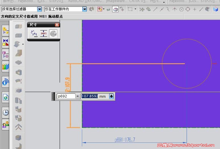

7 j! E3 B8 Y7 e  x功能是有的,要在选择意意图里面选“仅在部件内或整个装配"
发表于 2012-10-26 09:19:49 | 显示全部楼层 来自: 中国辽宁大连
楼上正解,昨天已试过

如何设置成默认“仅在工作部件内”呢?

$ R9 Q5 C8 I) S# Y5 N9 ?- C功能是有的,要在选择意意图里面选“仅在部件内或整个装配"
0 Q8 R: Z0 F4 p9 \) B嗯,确实,镜像装配如果要框选,也需要变化这个地方,利用装配组件建立基准面,也需要切换这个地方,哈哈,谢谢你的解释,很有用!
