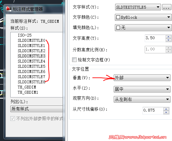

[求助] 有没有方法批量更改啊?
发表于 2012-10-26 13:45:40 | 显示全部楼层 |阅读模式 来自: 中国江苏泰州
有没有方法批量更改成“上”. Z- E2 K( }" V& z5 s: F  S+ v
关键要求是批量,有许多图* J+ B- P3 h8 }- a5 ?' y

你是想图都不打开立马就改好了??估计不行。

唯一的办法就是二次开发编程吧?用VB(含VBA)或C,引用DBX类库,不必打开文档就能批量修改.

不用软件的话,可以把多个文件并到你新建的一个里。看你的标注好像按比例分了,。:lol:
