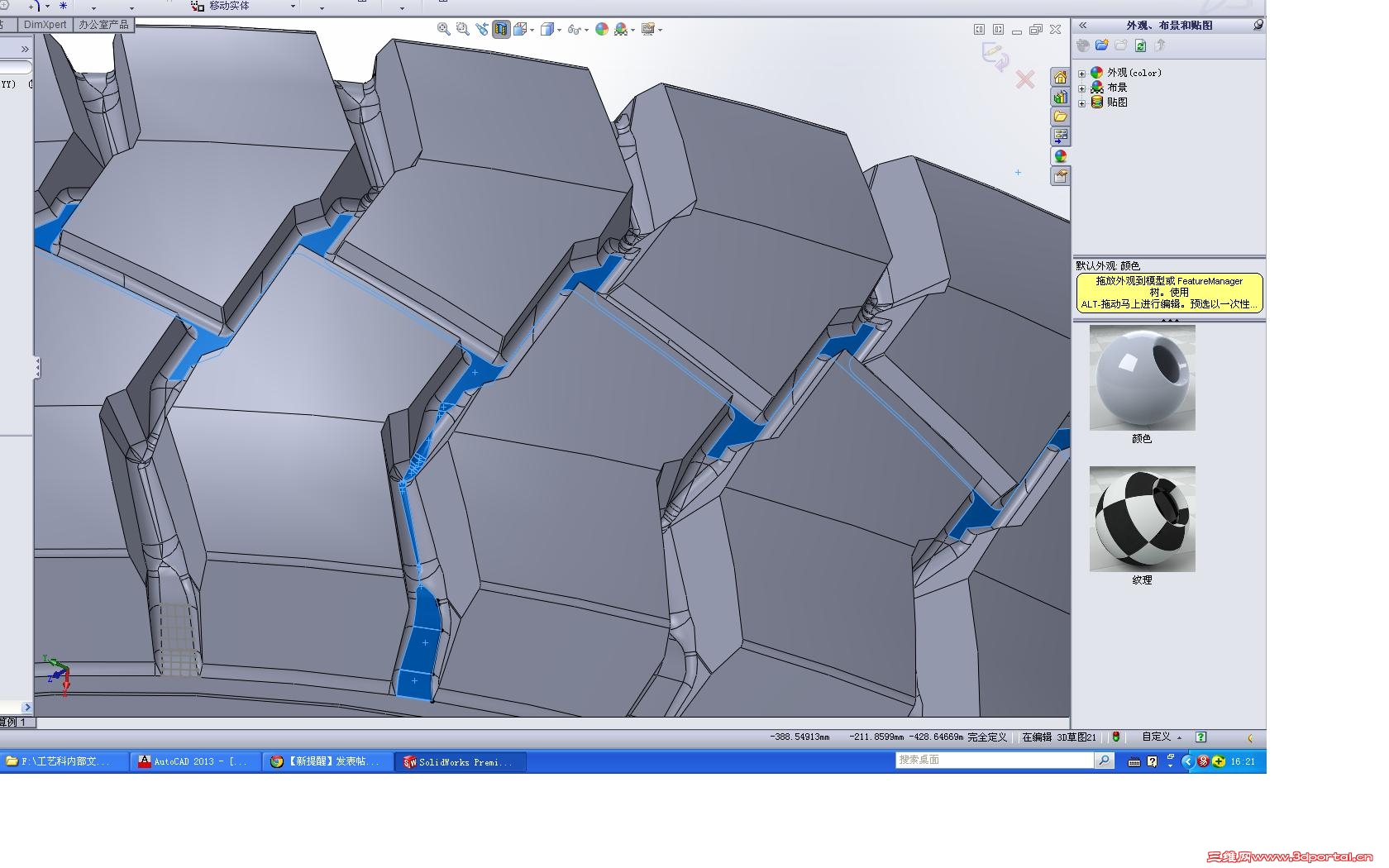

* V# q) H" J; m$ h  w2 q- d3 b以上图片是轮胎的花纹,我想提取选中曲面的最底部的曲线,请问,有什么好办法吗?
4 d, K! B0 a5 t: a7 d) e5 Z' [2 N我的最终目的是想提取整个花纹的最底部的曲线,有什么简便的方法吗?

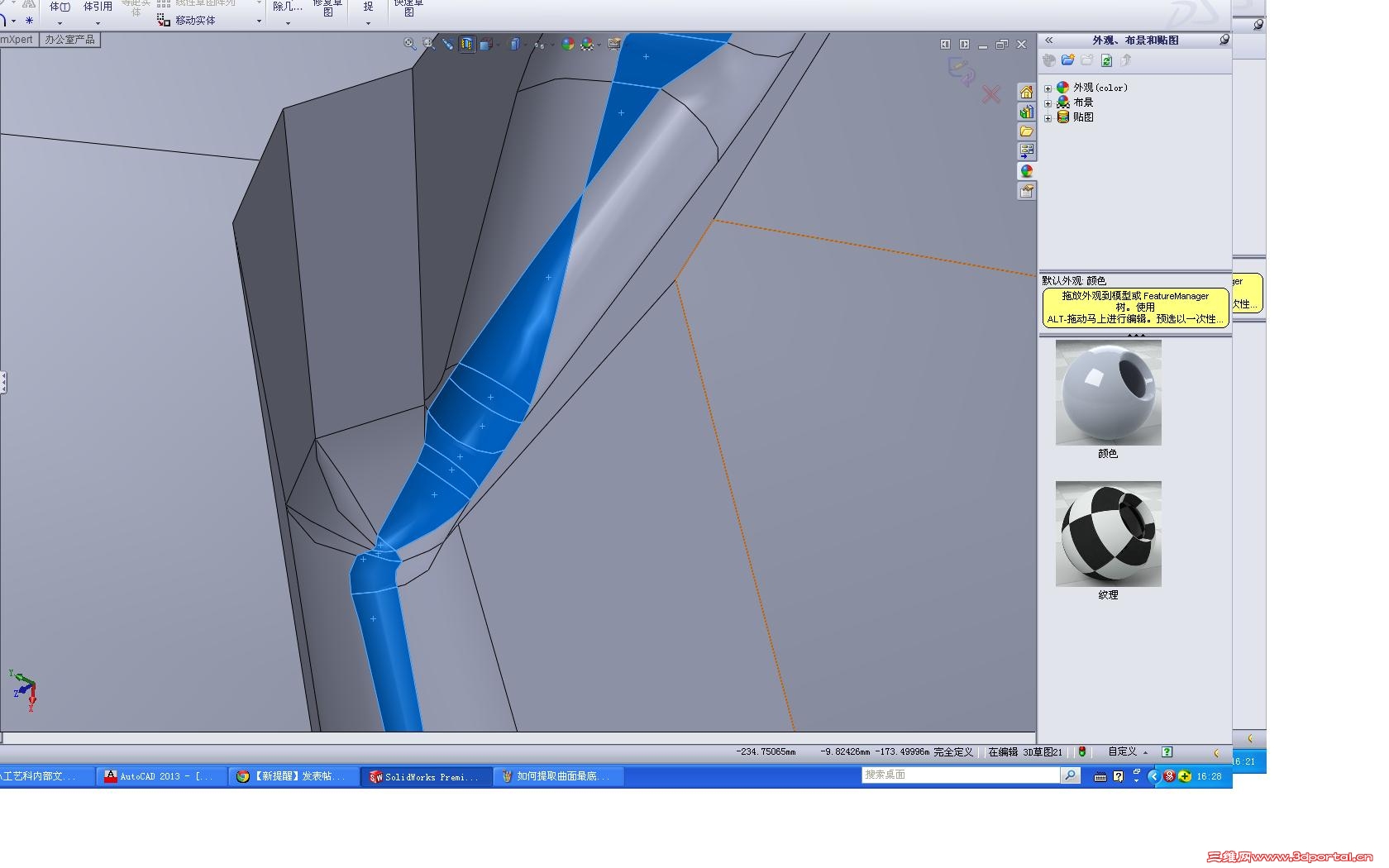

; [  x8 E& o$ o. c7 m* j# W 如何提取曲面最底部的曲线2.JPG   k8 H3 p+ z9 y+ t$ v
因为该曲面就像圆锥面一样的,我如何提取呢?1 S: I- U0 {" b+ ?& ^( z
谢谢了1 l) ?* p* h9 x7 v( `+ Z

发表于 2012-10-26 17:26:58 | 显示全部楼层 来自: 中国广东深圳
在3D草圖下引用線段就好了啊

大侠:可以说的详细一点吗?; T& x4 p6 K7 N0 g) Y- u
我提取最底部的线段,是为了获得车加工曲线,因为我们是做轮胎模具的。

) @3 O4 ^9 s3 x) H; V) ^因为我们是加工轮胎模具的
  B8 g4 o+ `0 f' q9 n; F/ O客户发来的是轮胎3d模型# k4 |& u$ b7 _
我们的加工工艺室提取轮胎最底面的线,进行车加工
7 L' c. c* {& U, F) t如果底面的线提取不对,会导致误把轮胎花纹处车掉了,就无法进行下一道工序了

( d2 }/ r6 j6 l+ n反过来讲,就是,如果我重新造型的话,要保证所有花纹都在我的底面之上。
/ e- m0 O/ n1 T& J( {4 t; B& C而我就需要这个底面

3D草图。抽取面的边线即可
