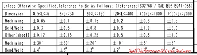

各位在出图的时候,工程图模板里的未注公差是如何设定的?贴出来讨论下.

按尺寸类型分。
