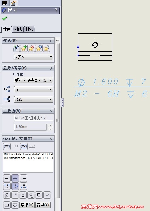

发表于 2012-10-27 09:07:24 | 显示全部楼层 |阅读模式 来自: 中国广东珠海
为何工程图标注时数值后有这么多的0,请问怎样取消,不能用四写五入( {+ ^6 i# t2 e# a

 楼主| 发表于 2012-10-27 09:32:56 | 显示全部楼层 来自: 中国广东珠海
改1会变四写五入的,请问有没有别的方法啊?

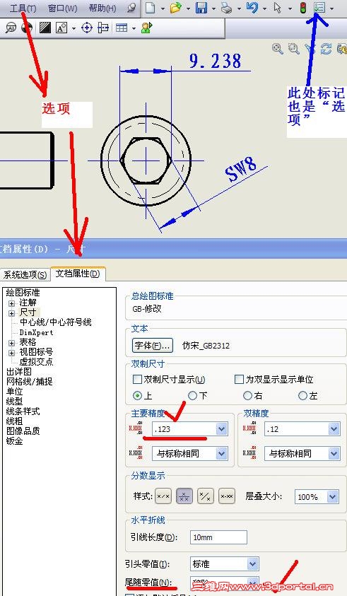

; E" b# K; M/ o3 }& k* G) a  y, X6 t6 n: }; }; `7 M- w
有人回答了,我就画蛇添个足吧
% G: ~" B+ t# R6 y8 l5 T* C+ l9 ^- o

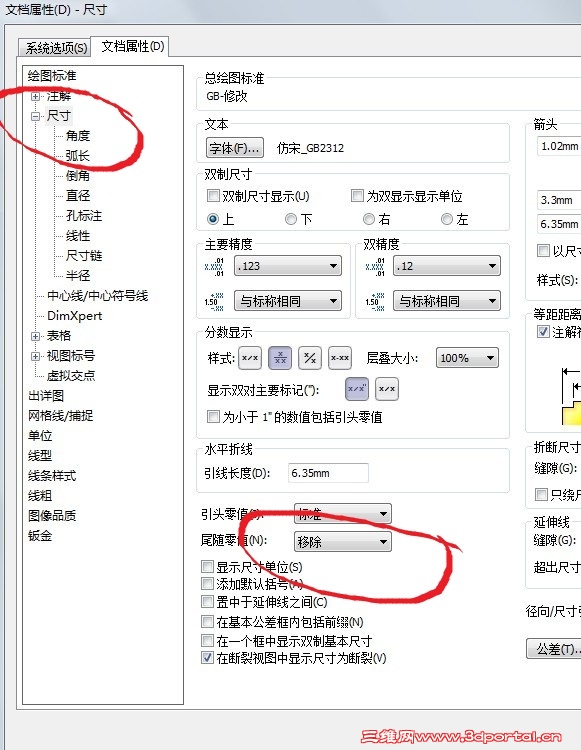

1 z5 T2 D, j, j9 G8 b楼主出现1.6000,说明 主要精度 选项 选择的是: .1234 ,此选项功能是:保留小数点后有几位有效数字,如图片所示:.123,就是保留3位小数点后有效数字,以此类推,.1234就是保留小数点后4位有效数字。。。
0 F3 {" a  E9 o& m# o1 ?  D8 R( p4 B3 d+ [/ t' i
主要精度 选项选择的是 .12345678,例如你的数值是1.6,则会显示1.60000000
* }8 G- \8 t- y* ?5 F! k% V; g  ~  O0 y6 g& W1 q
尾随零值:选择 移除 选项,则会显示1.6,数字后面的0,会被移除
