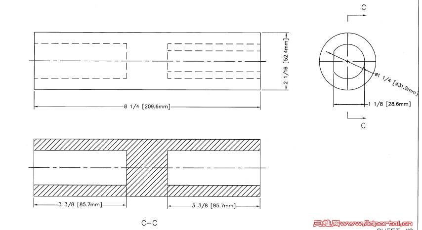

大家好,今天接个活,形状怪异,孔不是圆孔,而且是盲孔,不知如何加工,哪位老兄帮我看看该怎么做

1  冲压成形。
  p1 `2 ]$ {8 H" E2  精铸。8 z$ }* Z- T0 ?: G% C
3  电化学腐蚀。
发表于 2012-10-27 11:09:20 | 显示全部楼层 来自: 中国辽宁丹东
尺寸、材质、精度、批量都是未知,怎么帮你?

发表于 2012-10-27 18:12:19 | 显示全部楼层 来自: 中国广东东莞
楼主应该贴张图!没图就说不准。不要让别人帮忙还要人家耗流量。$ ^1 h4 T8 r, y- @% C
" B* i' q2 a$ Y- t1 ]% o
批量大不大,大的话可以热挤压成型,模具、设备投资大。不大的话普通圆棒钻孔,再用电火花机和铜公加工,投资少。

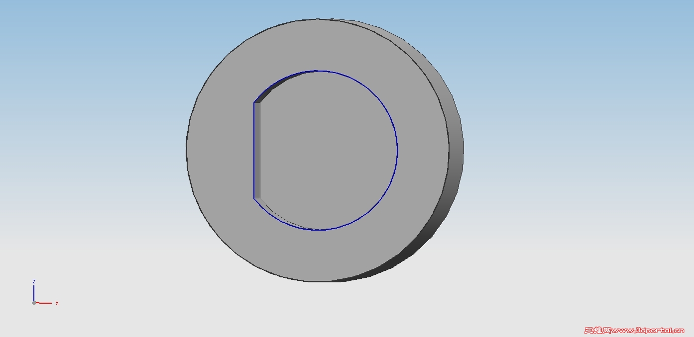

发表于 2012-10-28 08:17:08 | 显示全部楼层 来自: 中国辽宁沈阳
此工件应该是凹模防转窝,横截面有用,R处可留量加工。
发表于 2012-10-31 02:32:44 | 显示全部楼层 来自: 美国
建议问问可否做成通孔的,直接用型材拉制最好。
" z' o# K( h& W3 W! v2 E" M冷挤压后电火花清角也可以
发表于 2012-10-31 23:47:25 | 显示全部楼层 来自: 中国浙江宁波
不知尺寸多大,如果不大,而且数量多的话,可以考虑粉末冶金( t/ j, I( ?% v$ l* ~/ X) ?
或者先粗铣,然后用电火花精加工

从另一个方面来看,设计者是否有问题?这种结构的零件没有实用价值,完全可以用其它的很容易加工零件结构。
