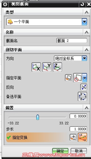

请问大家ug8.5的截面视图的显示干涉在哪里?
* Z7 H. W+ x  |7 c0 E" u. v  q7 I3 w
没有显示干涉
没有显示干涉
8.0视图截面
8.0视图截面

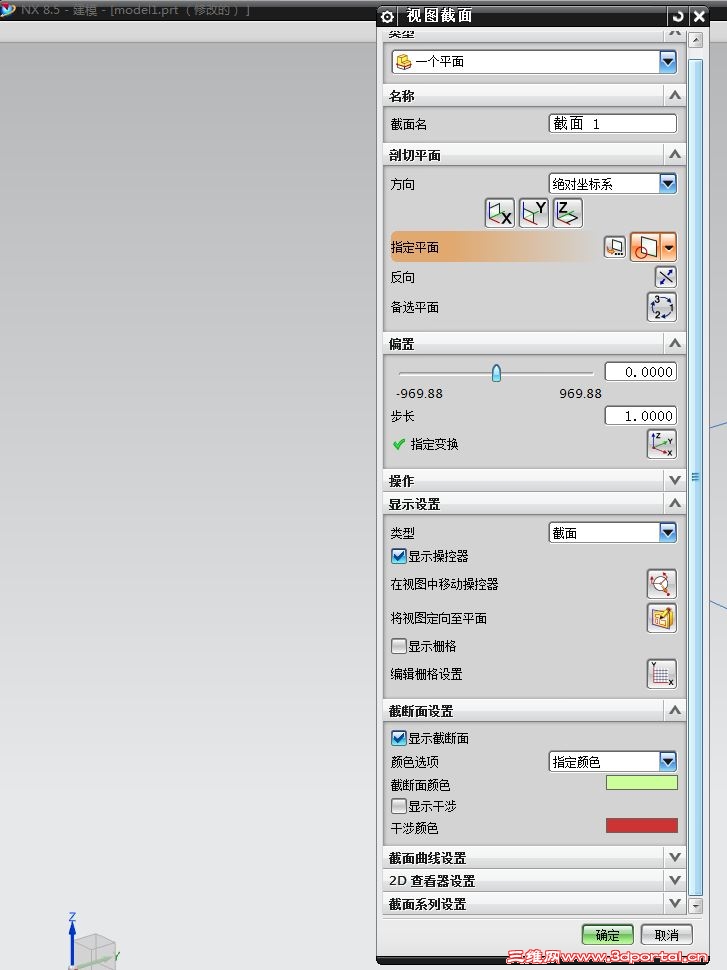

我装的NX8.5没这个问题,调调角色到最高级看看。
 楼主| 发表于 2012-10-27 13:14:12 | 显示全部楼层 来自: 中国天津

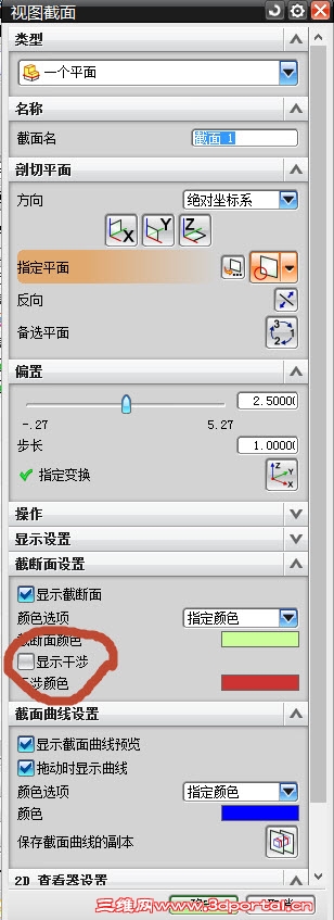

谢谢你 问题已解决  多换了几次角色恢复正常
发表于 2012-10-27 13:17:45 | 显示全部楼层 来自: 中国江苏无锡
小窗口的左上角可以切换更多和更少,更多就有了,更少就没有
