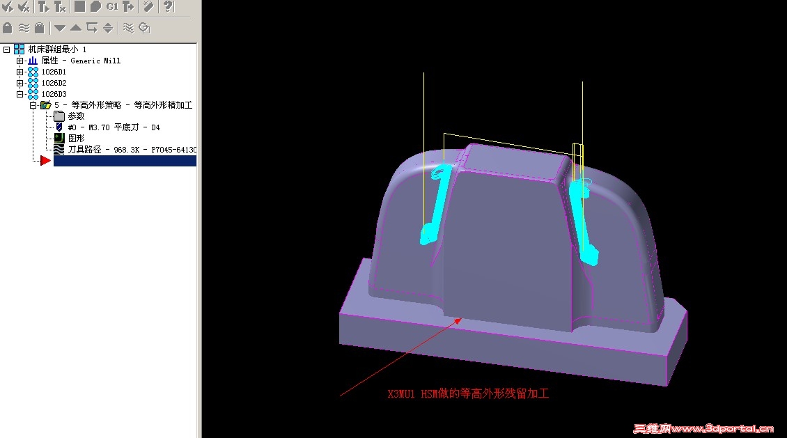

& ?+ B7 Q( i0 P' r 1.jpg 这个是X3MU1 HSM 以前编的刀路

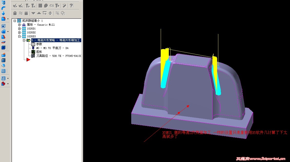

2.jpg 这个是X5MU1 HSM 打开以前的文件重新计算了下刀路 发现每一层下刀都会太刀 这个是什么情况?- W' o9 y( X# T6 Q/ G- i
4 u6 y: G& x  e# M+ I% H8 i

# l7 g' A0 [- b+ U% ?7 R2 A参数都没动 我用X5打开以前X3MU1  HSM编的刀路 重新计算都也出现这种情况

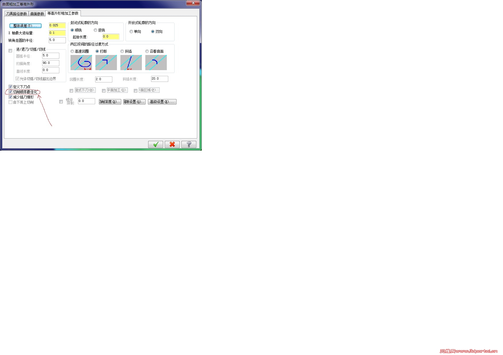

选择上这个了吗?

  a% ~. J/ V) {1 j谢谢,我用HSM 做的等高 不是自带的那个等高。

8 B/ I. ?8 M* O& K安装了 发现编的刀路比以前X3MU1 HSM 抬刀多了很多 ,看什么2个照片抬刀少的是X3MU1 HSM编的 抬刀多的那个是X5MU1编程的 同样的设置 计算出来的刀路不一样 我就郁闷了 ,如果是这样 我还是换回X3MU1 算了。但是我很喜欢X5的2D 动态加工  X3没有 这个功能。正在纠结中···

0 u% z( k9 C' O9 C) d嗯 安装了 同样用HSM 计算刀路  参数一样 抬刀差这么多

% x5 l% f( i  P5 N! u要留意下刀方式单身或双向

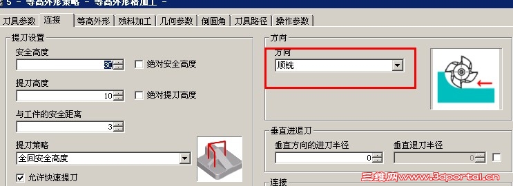

要留意下刀方式单身或双向
- k% B9 K# s" ~; Q/ h5 _# d QQ截图20121110115843.jpg 都是这样设置的
