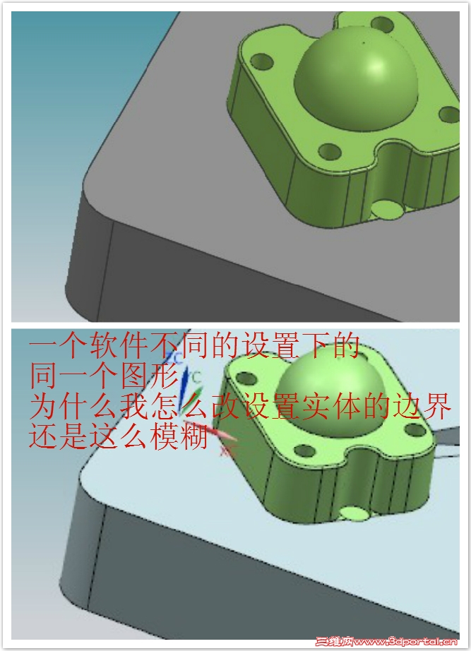

[求助] 请教下WCH44 关于边界显示设置问题
发表于 2012-10-28 16:27:50 | 显示全部楼层 |阅读模式 来自: 中国浙江温州
11111.jpg ) ^; C: j+ x& `- u: h, u
如图所示 2个不同 设置下的同个图形导进来实体颜色不一样 到不是关键 关键是4 u. L! }+ w& r: L- Z7 x6 W+ d' n
下图的边界显示这么模糊看久了 眼睛很累 怎么改都改不到第一个图那个样子

在首选项--可视化对话框中打开直线反锯齿看看,我怎们也调不出你图形中显示,所以也不确定那个选项管用。也可能你的显卡老点了。

首选项-可视化-全屏反锯齿
3 j! S! |1 t1 S# v  ~( z/ t5 j   勾起2 V- Q' \% p+ b8 J
  绝对顶用,我也遇见过一次
