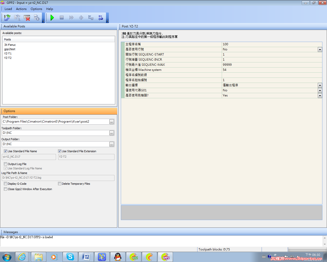

我想要把內定的後處理檔名~~跟副檔名修改成我想要的名稱~~我該修改後處理的哪邊! P6 ]  Y  }5 h5 D
1.圖片中的USE standard file name 內定為yz-t2_nc.D17我想修改為D17就好了$ M2 F. h# w* ]' J. K
2.圖片中的USE standard file extexsion內定為YZ-T2我想修改為BNC. d; K2 v  M6 Z5 A
我知道打勾取消就能修改~~但是我想改成內定不用每次後處理都修改~~另外我附上我的EX2後處理檔案~~希望高手能幫幫我

1. 不使用默认文件名称,修改以后再次使用会记忆上次名字
' r% a" k2 V6 l$ C5 D2 o2 E
: g; {! ~/ o1 k: @2.后缀名称,把后置名称修改成你需要的后缀名字就可以默认了
