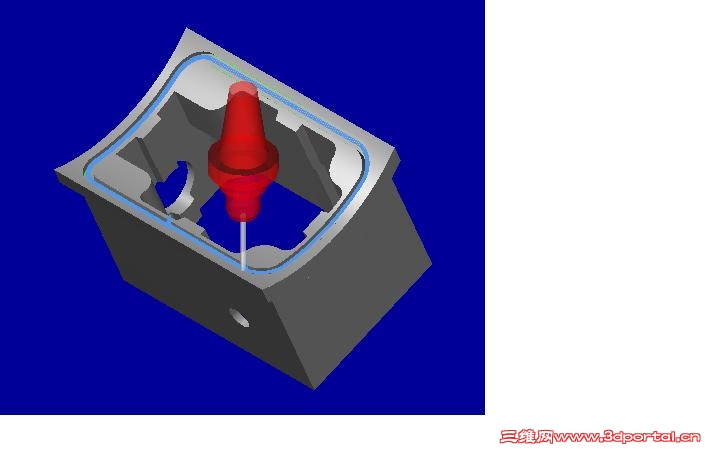

求高手帮忙,非常感谢!四轴问题.
- `0 L- y  @' f; d9 P* m1 C
* b  k7 H) c, D谢谢各位 了!4 j. y9 m6 M: r5 B- J

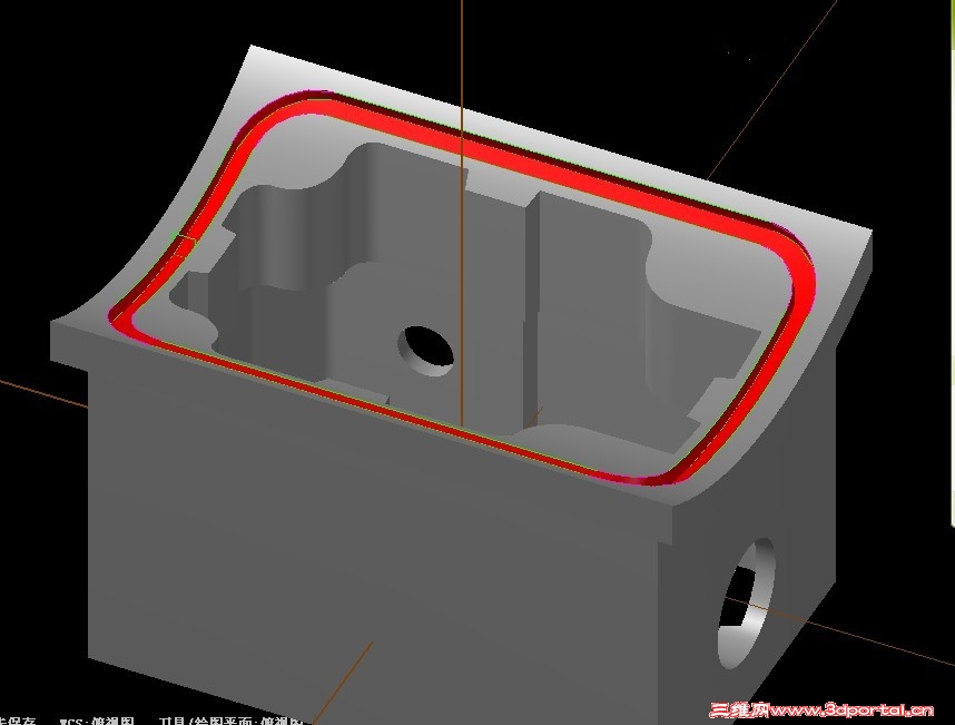

加工红色部分,
# u1 C% p, G" k) m: @  L  Q在线等......谢谢.!!!

给你介绍个方法,可以用五轴曲线加工,输出的格式用四轴就可以,另外先轴向控制的时候用曲面来控制就可以了

- t- C4 ~- r* R* T5 H7 N8 e$ f- ?$ m用曲面控制轴向 计算时提示没有投影曲线 之能用曲线控制轴向吗?谢谢了,!
