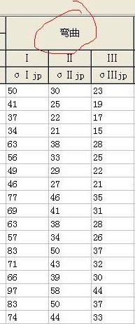

: O/ P& r) X% M请问各位老师 5 c. s2 Z3 l9 Y) ?0 ^4 O7 Z
& E$ x6 ^2 H6 i8 p1 11  111  这 三种 怎么去理解啊??(即1 2  3)0 B1 Y3 q5 D, F, {7 D2 ?) |( l

Ⅰ、Ⅱ、Ⅲ是在不同载荷下的许用弯曲应力:. k, }( T% j2 s( ^- L
Ⅰ类载荷——静载荷。0 e. z1 u! |) x1 ?6 H
Ⅱ类载荷——脉动载荷。
- ^; M7 q/ Z& ?- vⅢ类载荷——对称循不变载荷。) @3 a' `; v+ F0 J

请问老师 这个图标 代表什么啊?! {2 ?- a/ T. Y' E1 \" H0 k: N

' j1 g- M+ n6 d; `9 F8 m4 p这个 σⅠjp 就是在受Ⅰ类载荷(即静载荷)时的许用弯曲应力。
