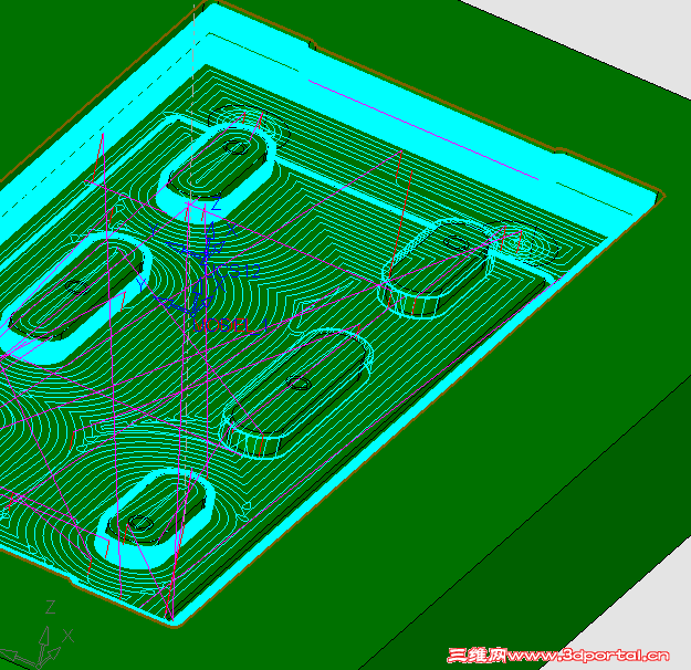

9 c$ T' E. P( G# e  大家好好看看 这个刀路是等高角度精加工这边的刀路没有等高 E10计算刀路出错了 算出的刀路怎么会这样

圖片裡有幾個部位是嚴重錯誤; i# [6 x- S! S1 J/ f0 |( }6 B
應該垂直等高的部份變z軸投影了   i$ e) ?. p& p$ e% h
1 |* i9 a! y6 I5 G
以前it某版有遇過這種bug  而e版是沒遇過
) y' ~7 R9 `4 L' U推測樓主的角度設定應該是非常大4 C4 X$ R) f: A, q
不過若那幾個凸起區域都是同角度的話/ _: X, L; U( e9 |' R
應該就是個嚴重bug了

新加工根据角度精铣 铣平坦面经常会这样,还不如wcut。我一般用wcut代替这个功能

E10真多问题!图片的刀路很明显,共5个岛屿有两个岛屿的直身壁部没有等高刀路!

楼主是用的新功能还是传统功能!我从来没有碰到过!我看楼主好像用的是精铣所有中的环绕吧,而不是按层切削吧!

平底刀放负余量时可能会出项这种情况,可以把公差改小一点看能不能解决!!!

这个是你角度设置太小了才1° 你模具上面的角度都1.5° $ c+ m& h5 h! V" X% ~# x# \
这样当然就算不出来了

: c! u; N& x, J楼上的哥们你在哪里看见的是1.5度呀 但是它为什么有的算出来有的没有算出来呢

这个多少都会有点误差,建议楼主编辑是适当把角度定义大一些,这样才比较合理些!
