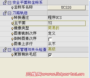

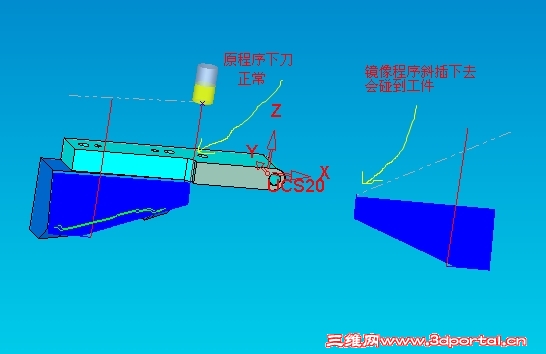

- Q( H* ?' x3 L% F原程序没有问题。,镜像程序下刀变成斜向走下去了。。- z9 N) v, [% e, z  d
参数该设置的都有设置。。( I  o6 f2 G+ D7 _, I% O: v& l
之前记得镜像的时候有个参数设置安全高度的。。现在这里却没看到!!!

請補到sp1p4就好 再上去就有這個問題 這問題是從sp1p5開始的 一直到sp2一開始也沒修
  Z8 \" o. H2 a% N直到sp2p4有修復這問題 但沒有之前的方式好9 g" V3 \! M/ ^( _0 Z. ]
這個功能對比e9...........是退步的
密密麻麻 + 5 应助
发表于 2012-10-30 19:27:02 | 显示全部楼层 来自: 中国浙江绍兴
这个问题可以说是软件BUG,在一些特定的情况下就会出现这种情况,  d3 E: |9 o6 J9 t
建议楼主打上最新补丁重算试试,你会发现问题解决了!(目前最新SP2P6)2 x5 l* e1 m+ E' ?( `
另外此类软件BUG问题可以用后处理来补救!
