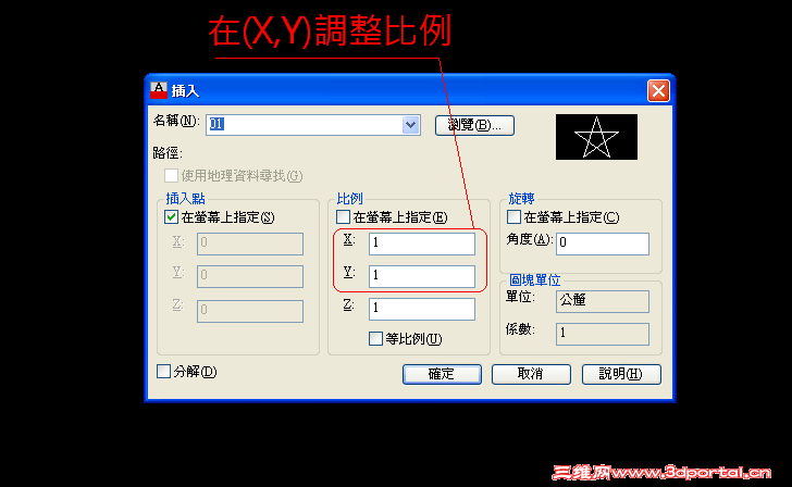

发表于 2012-10-30 20:05:53 | 显示全部楼层 来自: 中国香港
唐昕晨 + 5 应助

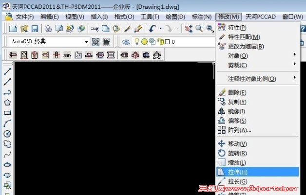

1、用“stretch"命令. J: i  W& x" x: l  @& ]" u: x
2、对于习惯用菜单工具的设计者来说,可以点击“修改”——“拉伸”,或直接点击工具拉伸图标。. e2 x$ f, `: i' \+ q* J: T
选取要拉伸的区域,可以是端部也可以是点,可以拉伸指定的位移尺寸,这要看使用者的设计意图了。本人经常使用该工具的,很方便进行图形修改,如果标注尺寸不是强标的话,那么标注的尺寸也会随着一同修改。工具菜单见下面的附图:
+ h* ~9 v: ]% W- J+ K: V9 v* [9 d6 D
. m1 y; i4 i; u  @# w' W/ J
唐昕晨 + 5 应助

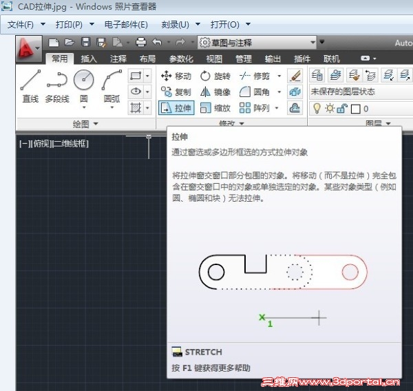

发表于 2012-10-31 08:09:11 | 显示全部楼层 来自: 中国浙江宁波
stretch好象不能把圆拉伸出椭圆。

发表于 2013-4-18 17:46:33 | 显示全部楼层 来自: 中国广东广州
唐昕晨 发表于 2012-10-30 22:27 static/image/common/back.gif
8 z: q- g0 x+ e是“stretch”吧。
& L% ~6 t# Z! A6 `' M: ]1 U0 X8 g) I1 ^9 X0 \/ b0 d8 l  P7 Z
印象中该命令不能用于块吧??4 G* X! E' n8 L6 Y& D

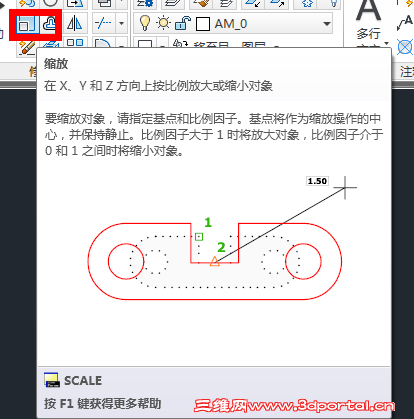

发表于 2013-4-23 15:21:48 | 显示全部楼层 来自: 中国江苏苏州
AutoCAD Mechanical2011的有这上功能。
