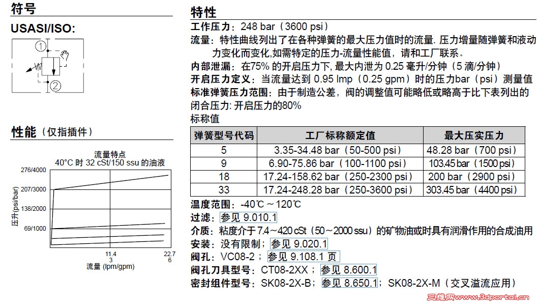

这两天在选溢流阀,发现样本上有个“最低调整压力特征曲线”,这个曲线和溢流阀调整范围下限值不一样,, q$ N& a7 {9 k% F7 \4 N( L
所以想请问各位,特别是熟悉溢流阀的,这两个概念有什么不一样?分别都是怎么测试的?谢谢。

溢流阀都有一个适合的调压区间,主要区别是弹簧刚度不同,选型时需要注意

调整范围下限以上都能正常工作,不会出现突跳;最低调整压力特征曲线和溢流阀结构和弹簧等参数有关,该状态工作有时会出现突跳或不灵敏等现象
