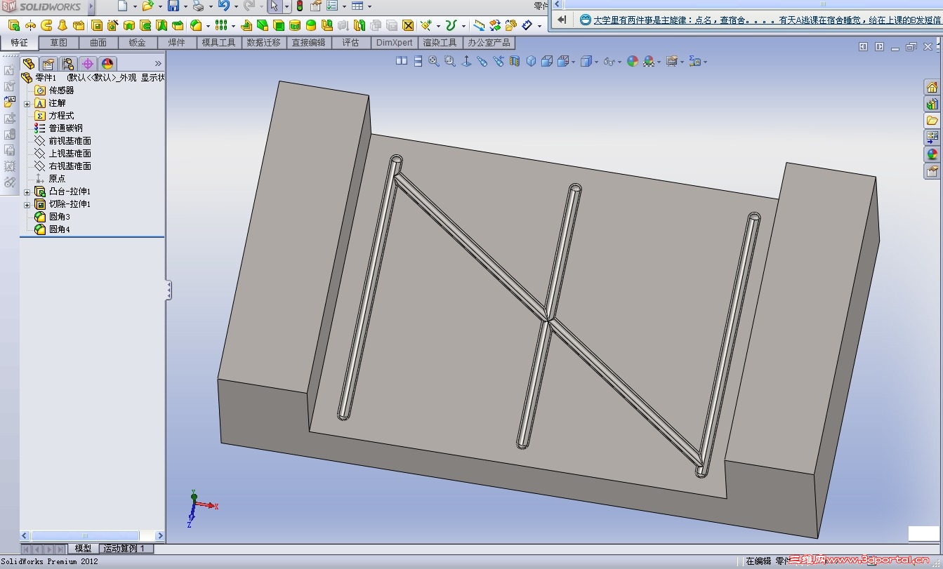

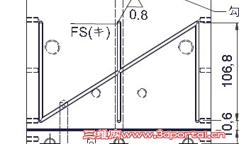

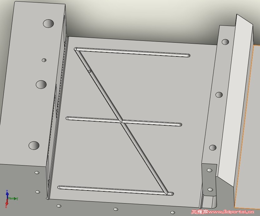

哪位大大,指导下这个油沟槽怎么画?  a2 z0 x" F* N* k" g1 h- G- a
3.jpg , `# t7 w6 J3 e% n8 A; c

1.jpg ; g* C3 W/ ?3 k; Y3 B; r

2.jpg 1 Q7 X+ n) L. u( ^' N& M0 H

分几次扫描切槽,两端到全圆角。

用切除-拉伸试一试吧!比较方便。5 e$ K  h) v  m: e/ y/ u. B

扫描切除,再倒圆角 即可

用拉深切除加底部端部倒全圆角,这样作图效率高一些。但截面尺寸深、宽之间应该有要求。

旋转特征产生的4根棒状实体,布尔组合,再和基件布尔减操作,边缘R0.5就行了

有很多方法 可以 扫描   切除   放养   都可以得到你要的结果
